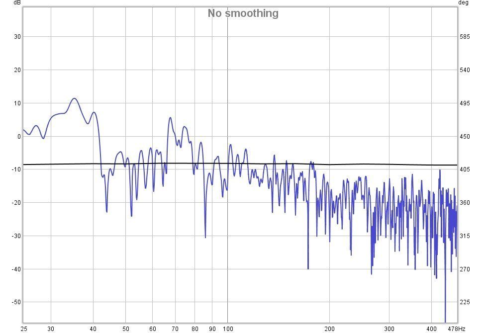

W dniu 29.06.2019 o 14:30, Bogdan napisał:
ale przy 64-72 Hz jest kolosalny pik
nie wytłumisz tej czestotliwości niczym,  a DSP zabija analogowość (jeśli ktoś lubi)
Share this post
Link to post
Share on other sites
Tak, jakby jeden wymiar pokoju był ok. 2,45 m a drugi 4,9 - to wynik
obliczenia długości fali 70 Hz, żeby optymalnie rezonowało 😞
Jak już mierzyłeś, to przy okazji masz pewnie wynik charki kolumn;
ciekawe, czy mają jakieś punkty zbieżne; podbicia itp ...
... i zamiast IV RP jest PRL II

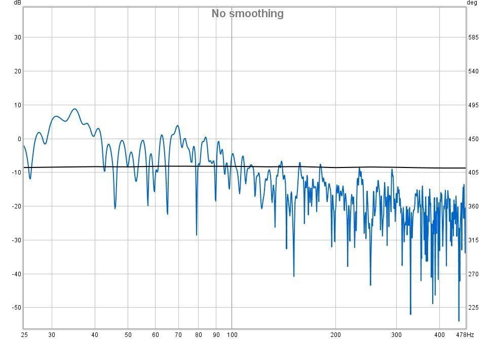

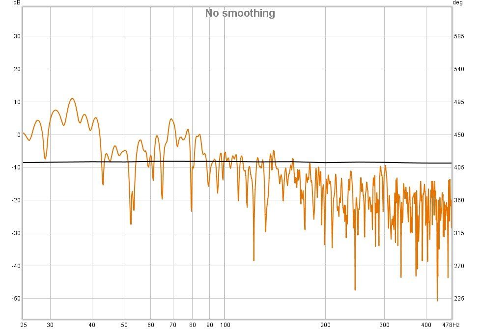

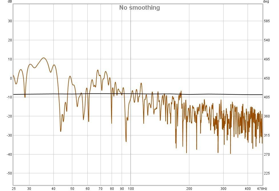

po lekkim skręceniu kolumn w kierunku sluchacza
po ułożeniu na tylnej ścianie materaca i poduch :-)
z wygłuszenie jak wyżej , ale bliżej ściany - w pozycji akceptowalnej
coś mi się widzi , że konieczne będzie wygłuszenie i dsp .... co myślicie ?
Share this post
Link to post
Mozesz napisac co o tym jak robisz te pomiary
- mikrofon pionowo/poziomo)?
- na miejscu sluchacza
- mozesz zrobic osobno Lewo, prawo a potem sume i wyswietlic je rownoczesnie
- pomiar pelnego zakresu 20-20.000Hz
- smoothing 1/12
Wcale to tak kastrofalnie nie wyglada.
Znam gorsze przypadki :-)
Wbtew pozorom, najgorsza jest da dziura miedzy 40-60Hz. To ten najprzyjemniejszy bas, ktory brakuje, i wtedy „uwypuklaja“ sie te inne peaki
Share this post
Link to post
Mikrofon w miejscu słuchacza ok 5skierowany w stronę kolumn ok 45 stopni w stosunku do podłogi
