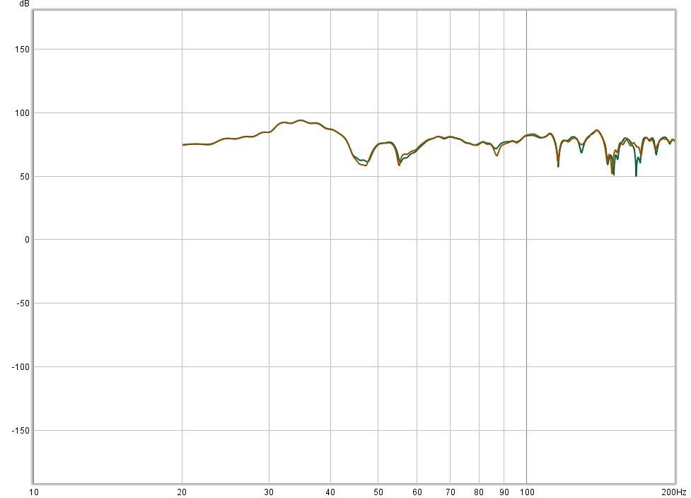

kilka pomiarów
lewy i prawy osobno bez paneli

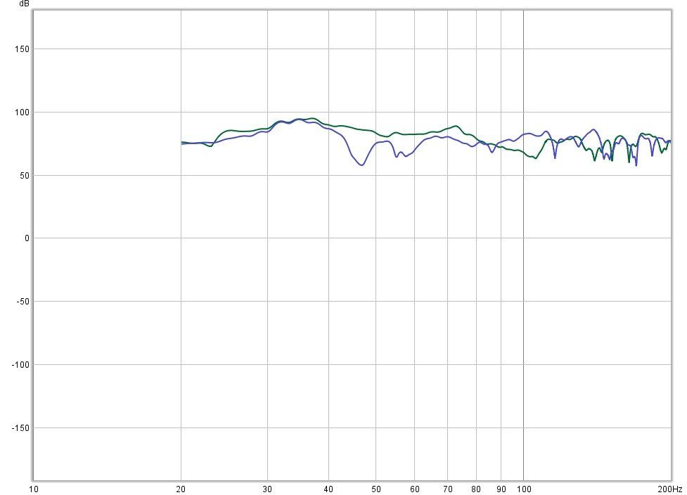

Li P z panelami
z prawym jest większy problem niż z lewym
pomiar prawego z panelami i bez dla porównania :-)
dsp , albo zmiana kolumn :-)

najlepsze efekty daje zatkanie bassrefleksów ( płaskofalista gąbka akustyczna ) i oddalanie od ściany - wykres pomarańczowy , to najdalej od ściany

Zmien zakres diagramu (os pionowa) na sensowny zakres np. 40-100dB, to wtedy latwiej cos rozpoznac (przyklad)
-200d-200dB jest troche bez sensu :-)
