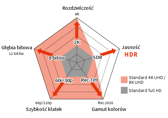

5 elementów, które składają się na wysoką jakość obrazu
Na jakość obrazu składają się następujące elementy:
Rozdzielczość
Głębia bitowa
Szybkość klatek
Gamut kolorów
Jasność (rozpiętość tonalna)

50 minut temu, Maju napisał:
Nie do końca zgadzam się z tezą że sam bitrate daje jakąś jakość którą widzimy
Weźmy dwa nagrania przedstawiające identycznie to samo, na tym samym kodeku i pozbawione jakichkolwiek dodatkowych bajerów typu HDR, HFR i WCG. Różnią się wyłącznie bitratem: jeden będzie miał doskonały, drugi - marny. Który obraz ocenimy jako lepszy?
Opisałem takie przypadki.
Zresztą te bajery określają tylko nowe standardy które wcześniej istniały ale nie były nazwane. I tak najlepsze telewizory bez HDR kasują jakością (kontrast i max. jasność) obecną taniznę ze znaczkiem HDR.
Najtańsze telewizory z HDR, HFR i WCG pomimo zaistnienia w nich tych bajerów pozostaną słabymi telewizorami, bo mają słaby kontrast, jasność i kiepsko odwzorowują barwy.
Jasnym pozostaje, że wyższy bitrate pozwala uzyskać lepszy obraz.....ale nie bajery a jakość telewizora, jego możliwości odwzorowania barw, (gamut, głębia bitowa), max. jasność i kontrast czy wysokie odświeżanie dadzą lepszy efekt.
Tak jak pisałem bitrate można różnie spożytkować i tak obraz na dobrym telewizorze HD może być wyraźnie lepszy niż na niskiej klasy 4K nawet wtedy gdy bitrate tego drugiego jest wyższe i nawet wtedy obraz HD może wydać się lepszy gdy telewizory są tej samej klasy.
Wyższy bitrate tam idzie na rozdzielczość (4K) którą z normalnej odległości widać na wielkich telewizorach, a to prawie nic nie wnosi do jakości na małych.
Gdy ten sam bitrate zamiast na rozdzielczość pójdzie na jakość koloru (HD) to zauważymy to z różnych odległości i na różnej wielkości telewizorach......
Klasyczny przykład jak z najprostszej sprawy uczynić niebywale złożony problem i jak zagadać temat nieistotnymi (z punktu widzenia tego o czym rozmawiamy) szczegółami. To jeszcze raz łopatologicznie:
- mamy dwa identyczne telewizory
- na obydwa podajemy ten sam pod względem merytorycznym materiał
- nie ma on żadnych bajerów typu HDR, HFR czy WCG
- jedyne co różni to bitrate, na pierwszy telewizor idzie dobry, na drugi - marny.
Który obraz będzie lepszy?
A ten w kółko będzie zadawał niemądre pytania na które padła kilka razy odpowiedź.
Wiadomo który powinien być lepszy, nie ma jednak pewności co szczegółów, dlatego doprecyzowałbym takie pytanie.
Bo ciekawsze dla mnie jaki aspekt obrazu może być lepszy, dlaczego i od czego to zależy.
Zaloguj się, aby zobaczyć treść (możliwe logowanie za pomocą ) Edytowane przez Maju
