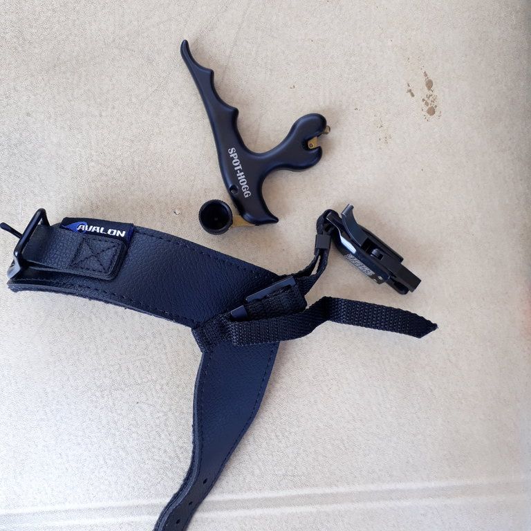

A ja przy porannej rozgrzewce załatwiłem sobie dodatkową robotę,  coś trzeba wymyśleć żeby " wilk syty i owca cała ", chyba spust zbyt wrażliwy 😄
Edited by subfan

Zajawka została od małolata tylko sprzęt się zmienił,  żeby dwa razy nie kupować wybrałem najszybszy na rynku  😄

Tam gdzie twoja wiedza na ten temat . Myślisz że długo byś utrzymał cięciwę w palcach ? Powodzenia , weź bandaż jak chcesz próbować
Dwa podstawowe rodzaje , nadgarstkowy i palcowy.
