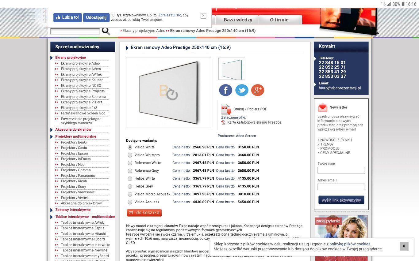

Guest
Dzięki,  też myślałem o 16:9 ale przy mnogości opcji już straciłem głowę 🙂

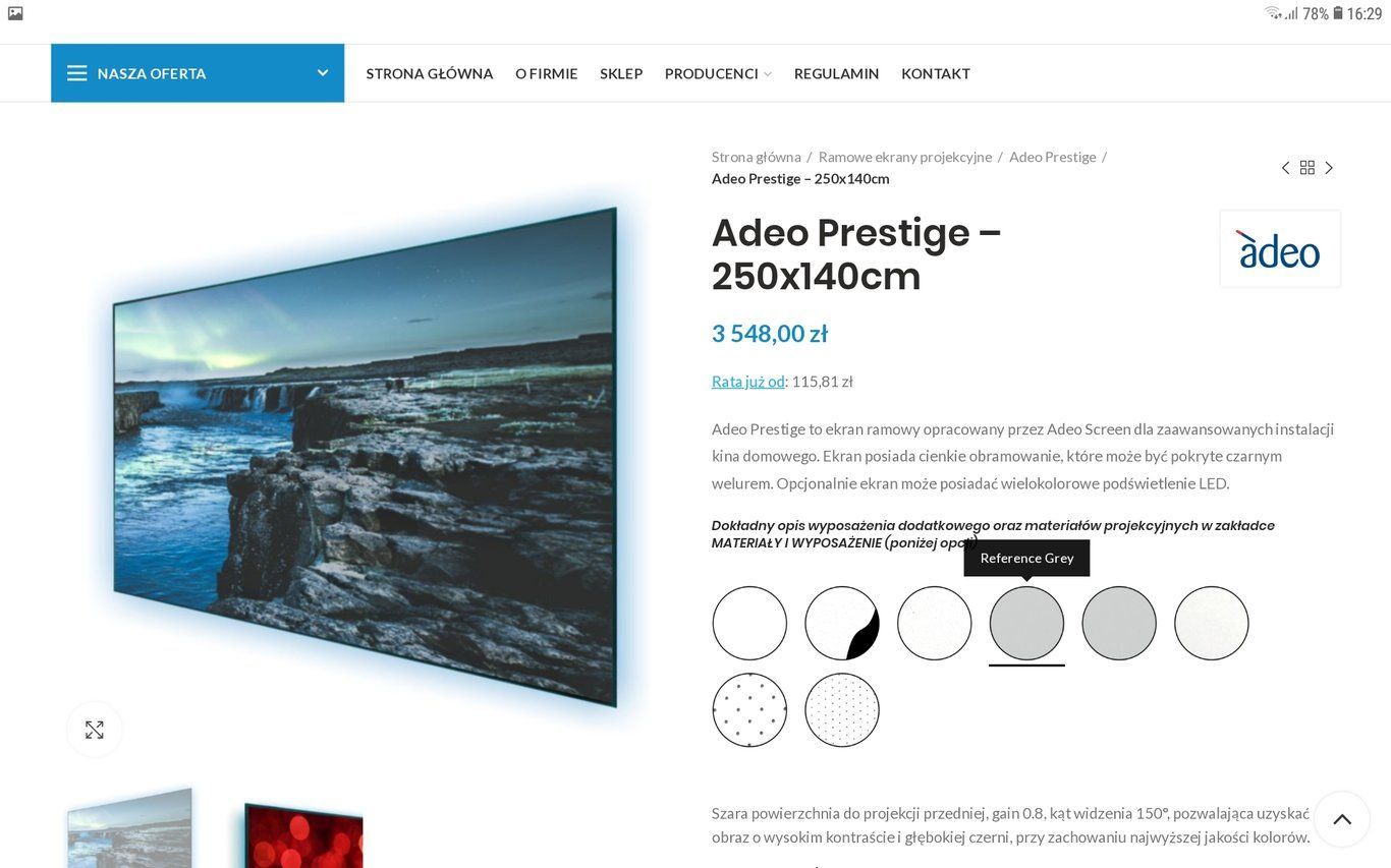

Znalazłem coś takiego i Reference White i Grey  kosztują tyle samo . Rozumiem że szary jest lepszy do mniej zaciemnionych pomieszczeń?

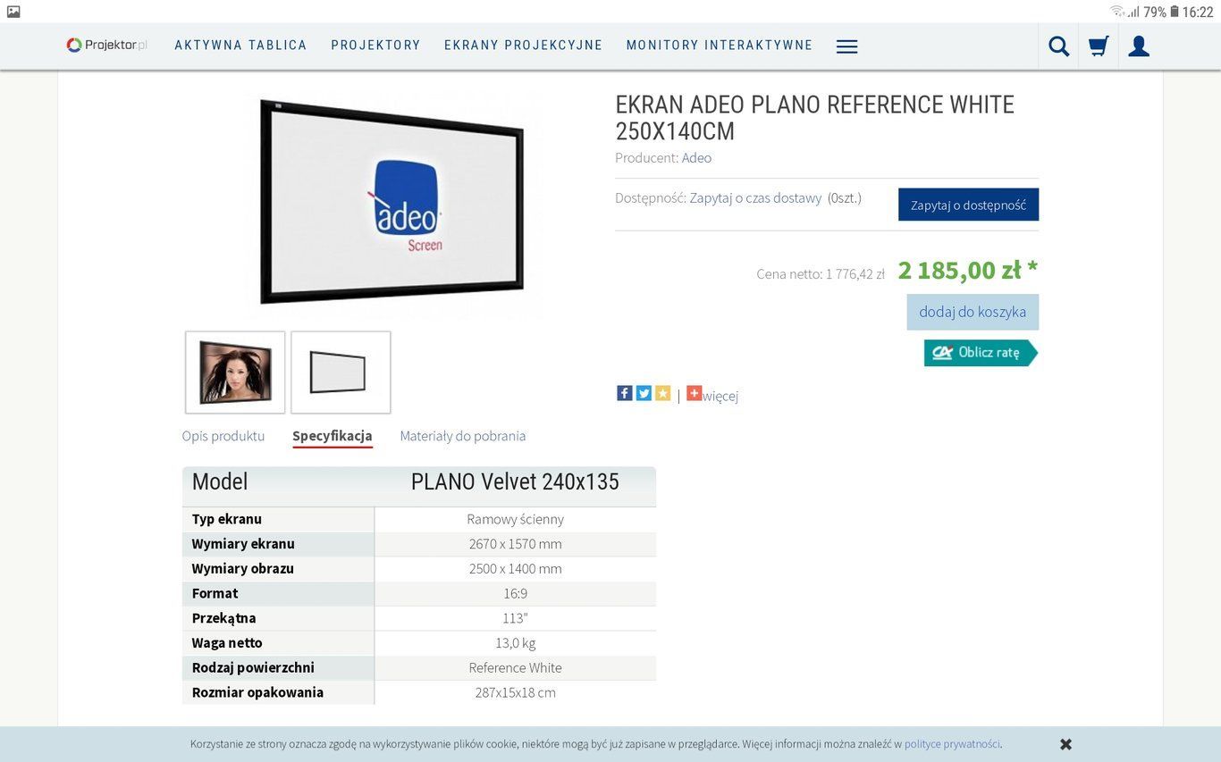

Albo takie cudo z tym samym materiałem

Z uwagi na jasne pomieszczenie lepiej szary ekran 0.8 gain,  ale jeśli już kupujesz projektor 4k z hdr to szary ekran obniży Ci efekt hdr. Ponieważ uzyskasz mniejsza jasność która w hdr ma duże znaczenie na szarym ja bym już brał biały 1.0 gain aby wyposrodkować to wszystko.

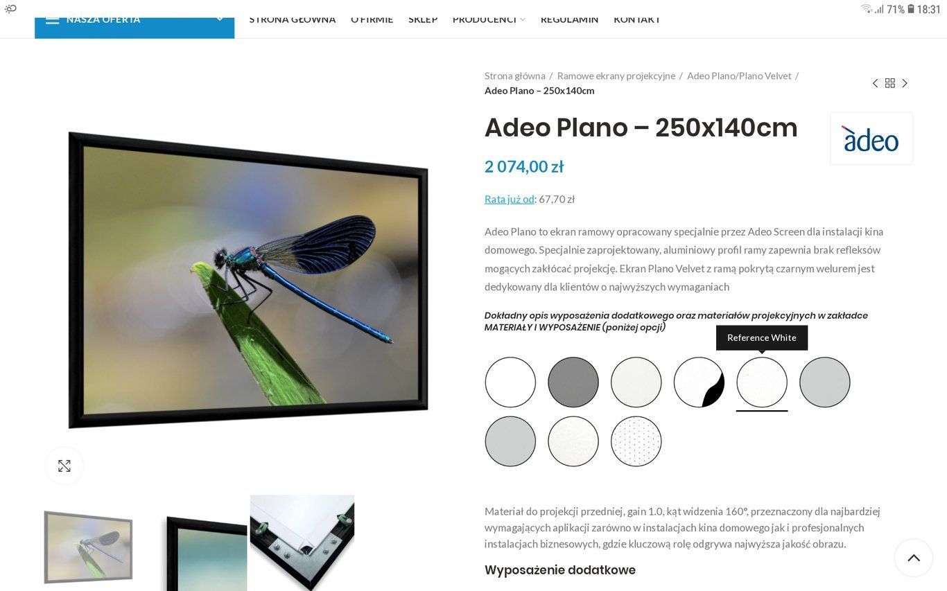

Kumam , czyli taki adeo plano za 2k wystarczy ? To samo co wersja Prestige tylko grubsza ramka a 1,5 k w kieszeni .

Dokładnie ten ekran spokojnie Ci wystarczy. Zrobisz przynajmniej to zaciemnienie wokół ekranu i wybierzesz proja jednego z tych co wymieniłeś (ja bym celował max do epson 9400 z uwagi, że kontrast jvc i lepsze czernie nie wykorzystasz z uwagi na pomieszczenie nie całkowicie przygotowane). 🙂
