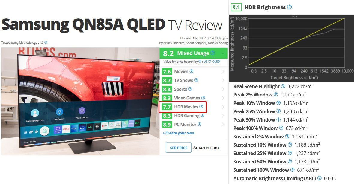

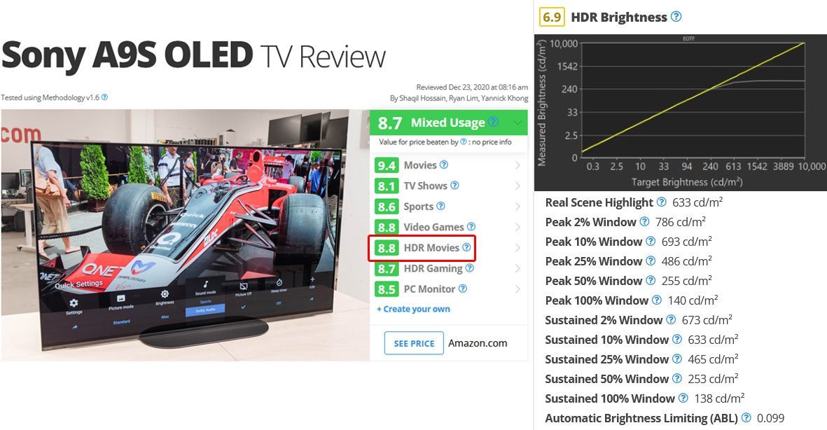

To może taki przykład o LED-ach i "biciu na głowę" OLED-ów w HDR
Oto zmierzone parametry jasności w HDR trzech TV - LED LG, Samsung i OLED SONY
Pierwszy z nich LG, wyciąga w porywach 1000 nitów:
Drugi od Samsunga przekracza 1200 nitów:
Natomiast OLED Sony ledwo 780 nitów
Więc te dwa LEDy powinny być znacznie lepsze właśnie do HDR-u. A tymczasem TV mające o wiele wyższą jasność otrzymują niższe oceny końcowe aniżeli o wiele ciemniejszy OLED.
Jak to możliwe? LG 7.6, Samsung 7.7 a OLED Sony nagle 8.8 ???
