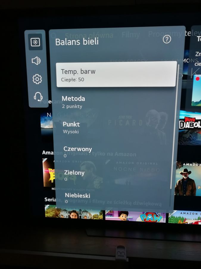

Może najpierw powiem gdzie właściwie jestem. Menu główne, dalej "kolor", dalej zakładka "dostrajanie", a tam co wyboru to co poniżej:
Hidden Content
Klikam na "Wybór koloru" i wtedy pojawia się kolejne podmenu z kolorami do regulacji: czerwony, zielony, niebieski, błękitny, purpurowy, żółty.
Natomiast wychodząc z tej części menu na dole mam "Balans bieli" a w nim kolejne ustawienia:
Tutaj z kolei zaczyna się od ustawienia temperatury kolorów, a poniżej znowu czerwony, zielony i niebieski do regulacji
Hidden Content
Hidden Content
Hidden Content
Zaloguj się, aby zobaczyć treść (możliwe logowanie za pomocą ) Edited by konradskala
