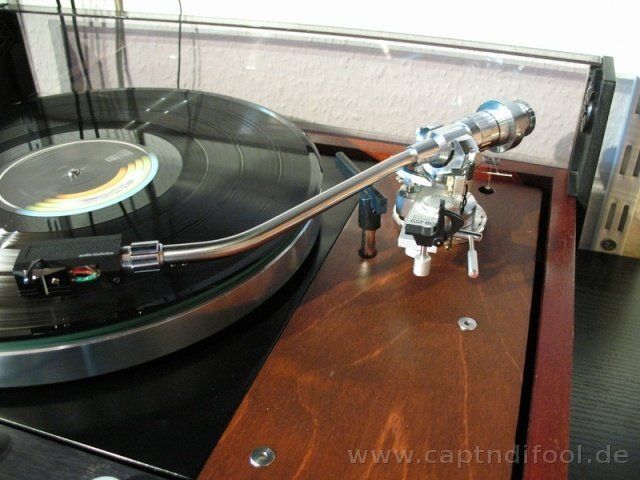

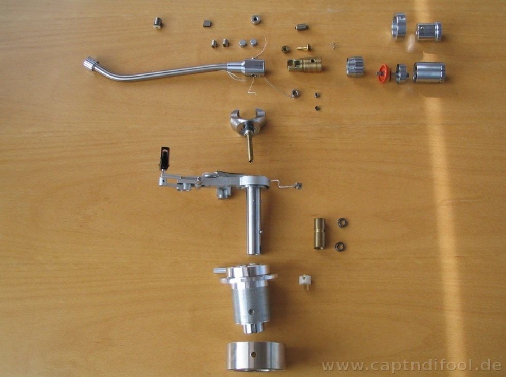

Regulacja VTA „na śrubkę” to popularny, tani w produkcji  i skuteczny sposób na blokowanie rurki ramienia w tulejce zewnętrznej. Realizowane było to w sposób solidny (ramiona Audio – Techniki z epoki, Ortofon RS-309 (Jelco)) oraz w sposób „prostacki” najtańszy w produkcji à Project 9CC Evolution, gdzie śrubka wrzyna sięw rurkęi kaleczy jej powierzchnię zewnętrzną. Audio Technica stosowała pierścień poliamidowy pośredni, który uniemożliwiał rysowanie się powierzchni rurki, lub też na końcu śrubki blokującej był element z poliamidu. Nie sądzę żeby przy dobrym rozwiązaniu ramię traciło swoja sztywność i powodowało niekorzystne pasożytnicze rezonanse z tego powodu.

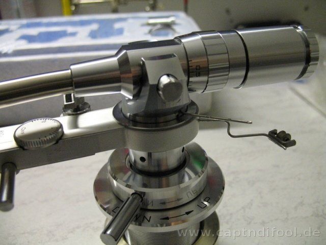

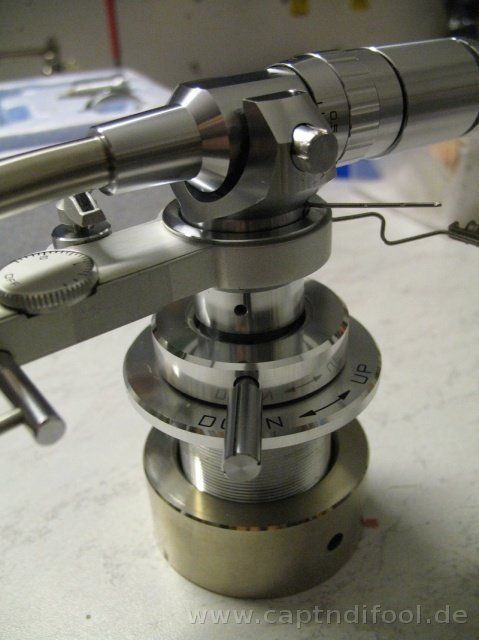

Istnieją ramiona z epoki, które regulację VTA mają zrealizowaną w sposób mistrzowski, który nie ma żadmnego wpływu na utratę sztywności układu. Ba, tę sztywność może nawet powiększyć przez większe przekroje, średnice itp. Pierwszym z nich jest ramię Micro Seiki z rodziny MA-505. Regulacja VTA realizowana jest poprzez ruch rurki ramienia w tulejce mosiężnej, dość mocną naciętej. Widać to na zdjęciach. Mam nadzieję, że Maciej nie obrazi sie za to, że posłużyłem się na forum jego zdjęciem. Swojej fotki nie robiłem, gdyż nie miałem potrzeby aż tak głębokiego demontażu ramienia, zwłaszcza że mój gramofon nigdy nie był otwierany, rozkręcany i chcę takim go zachować. Regulacja następuje poprzez obrócenie dźwigni o około 90 stopni przeciwnie do ruchu wskazówek zegara. Po tej operacji ramię powoli idzie do góry, ze względu na ściśniętą sprężynę. Praca tego układu jest genialna. Chodzi bardzo płynnie. Przypomina pracę układów hydraulicznych, na oleju, bez jakichkolwiek wyczuwalnych luzów, przyhamowań, zrywów itp. Po ustawieniu ramienia na właściwą wysokość, dżwignię zakręca się w drugą stronę i w tym momencie nacięta mosiężna tuleja zagina się, deformuje się o ułamki milimetra i zaciska się na rurce wewnętrznej. Trzyma jak diabli. Genialne rozwiazanie i ultrasztywne.
Drugim genialnym pod tym względem ramieniem jest japoński z epoki Acos Lustre GST-801. Akurat tego ramienia nie mam na własność, ale ma mój kolega. Wielokrotnie słyszałem je w akcji i bawiłem się jego ustawieniami. To ramię ma regulację VTA w locie. Obrót podczas odtwarzania płyty. Luzuje się pierścień i kręci nim. Działa na precyzyjnie wykonanym połączeniu gwintowym, prawie jak na śrubie mikrometrycznej. Ta jest majstersztyk techniki gramonowej z najlepszego jej okresu. Antyskating magnetyczny. Cudo.
Absolutnie powyższe dwa rozwiązania nie mają wpływu na zmniejszenie sztywności ramienia względem plinty. Sądzę, że nawet zwiększają sztywność układu ze względu na konieczność stosowania większych średnic tulei, pierścieni i rurek. Dochodzi masa, czyli większa bezwładność, zwiększony przekrój, zwiększone mocno koszty produkcji.
Co do VTA – uważam, że to konieczność dla osoby chcącej bawić się różnymi wkładkami. Do zabawy przydają się co najmniej dwa ramiona, najlepiej trzy i dobrze gdyby były osadzone w jednym wspólnym lub dwóch napędach. Zmiany VTA i VTF wyczuwalne są u mnie natychnmiast. Ciekawym doświadczeniem jest regulacja siły nacisku VTF w locie, które umożliwia Micro Seiki MA-505. Zmiany równowagi tonalnej odczuwalne są od razu. Robiłem 5 lat temu prezentację kilku osobom z forum i poza forum. Szlify igieł ostre. Micro Linear (ML) z AT 33 PTG MKI i Shibata Ortofona Cadenzy Black. Oba cantilevery z pręta ze stali borowej (boron cantilever). Kiepsko ustawiona Shibata działa jak nóż tokarski. Można zauważyć mikro wióry winylowe. Trzeba uważać. VTA/VTF i azymut to „must have”. Inaczej czeka nas orka jak pługiem w polu.
Uważam, że szlify sferyczne też słuchać w zabawie z regulacją VTA. Dysponuję trzema ramionami, Jednym z nich jest niespełna 12-calowe ramię z epoki Audio Technica ATP-16T. Podwieszona wkładka MC Denon DL 103-SA. Do ustawienia „książkowej” pozycji wkładki w poziomie VTA jest niezbędne, oraz naturalnie VTF. Do ustawienia właściwej równowagi tonalnej potrzebna była zabawa w dół i w górę ok 5mm. To słychać nawet na prostym szlifie sferycznym Denonów serii 103. Kiedyś myślałem, że VTA przy sferykach nie ma Żadnego znaczenia, bo kula zawsze ustawi się w rowku tak samo. Podczas grania MF-100 tego może i nie słychać. Jednak jest różnica, gdy człowiek dorwie siędo porządnego ramienia, wkąłdki, napędu, pre phono itd. Itd.
Rozwiazanie konstrukcyjne Regi są wg mnie bardzo dobre w rozumieniu stosowania całości – kompletu sprzętu tej firmy. Ktośkupuje całość i słucha. Nie kombinuje. Zmieniajac wkładkę na inną, różnice w wysokości wkładek są duże. Nie wyobrażam sobie grania z ramieniem pochylonym mocno w górę czy w dół. Tego nie kupuję.
Jak dla mnie regulacja VTA ma kluczowe znaczenie w technice analogowej.Wszystkie moje ramiona taką regulację posiadają.
P.S.
Zdjęcia Acos Lustre GST-801 pochodzą z tej strony www. Dobrze widać ten pierścień. To ramię jest genialne. W moim rankingu jest to TOP3! Nie „trzy silnia”. Trzy ?
Zaloguj się, aby zobaczyć treść (możliwe logowanie za pomocą ) Edytowane przez kangie
