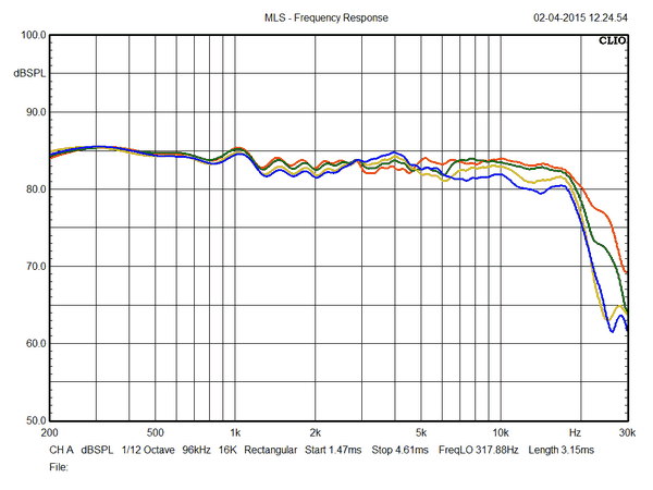

popatrz na charakterystyki kierunkowe monitora w poziomie
odchylanie o rózny kąt pokazuje róznicę do zakresu niskiego środka , nawet nie zbliża sie do basu, lub róznice sa bardzo minimalne
Edited by slawek.xm
O.K.
Rozumiem pomiary, ale mikrofon pomiarowy nawet kiedy jest w miejscu odsłuchu zawsze odwzorowuje to jak słyszy człowiek?  Uwzględnia wielkość nie wiem głowy, rozstaw uszu inne warunki anatomuczne, nie sądzę. Wiem, że to  może niektórymwydawac się śmiesznym.
Potraficie chociaż raz podejść do czegokolwiek w audio bez pomiarów?
Miałem i podłogówki TDLe, Eposy pierdziawki M15.2 i ProAc Response D2 i w każdym z tych przypadków kierowanie do osi głośników pomijając zmiany innych zakresów wzmagało bas, pierdolnięcie, uderzenie, masę, czasem dominował ten bas, odchylenie od osi na słuch oczywiście, bardziej wyrównywało ten zakres do reszty pasma.
Znowu powiecie, że miałem omamy słuchowe podobnie jak przy "słuchaniu" kabli?
Nie podważam tych pomiarów, czy jakichkolwiek.
Czy pomijając te pomiary sluchałeś kiedy te kolumny były obracanie w swojej osi słuchając jak zachowuje się bas?
Nie odbieraj mnie tylko negatywnie, po prostu w moich warunkach akustycznych tak właśnie odbieram skręcenie kolumn do osi.
