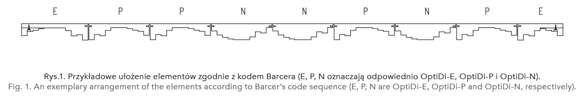

Jak dyfuzor ma dwie osie symetrii - no to nic nie poradzisz, nie da się go obracać. Bardzo popularnym zabiegiem jest stosowanie dyfuzorów w wersji pozytyw/negatyw, tak jak moje ulubione OptiDi:
w wypadku tego ustroju nawet wykonano optymalizację. Ma budowę modułową, 3 rożne warianty, producent sprawdzał jaki układ da najkorzystniejsze ustawienie i udało im się to dowieść. Najlepiej wychodzi ułożenie zgodnie z kodem Barcera:
ale abstrahując już od OptiDi - jak masz rozpraszacze takie jak pokazałeś i kilka na ścianie obok siebie to na pewno warto je obracać. Jak będzie najlepiej to nie jestem w stanie Ci powiedzieć, trzeba by mierzyć, ale obracać warto na pewno. Podstawą tego zjawiska jest to, że jeżeli masz koło siebie dwie identyczne struktury to w pewnym sensie będą one odbijać falę akustyczną tak samo, w tej samej fazie i gdzieś w przestrzeni będą się one znosić, obrócenie ich zminimalizuje ten efekt. Na pomiarach to wychodzi i różnica jest zauważalna, powyżej tzw. JND czyli najmniejszej wartości zauważalnej, więc da się usłyszeć na pewno.
