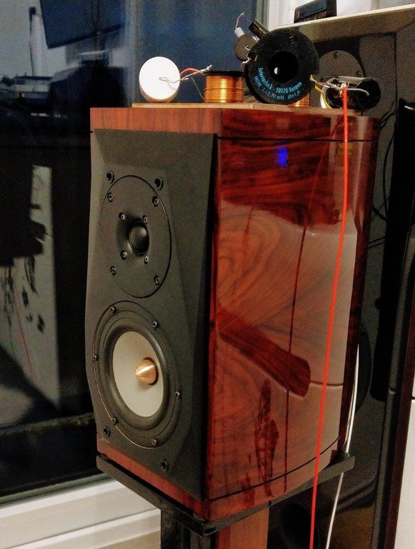

Witam.  Mam takie pytanie bo zacząłem projekt z głośnikami Seas excel jako monitor , czy ktoś już przerabiał ten temat.
Bo widzę że mają potencjał grają pięknie i czysto ale mają też rezonacje której trzeba się pozbyć bo słychać ja trochę na niektórych utworach.
Z tego co zauważyłem to filtr 12 dB odpada lepiej się  skupić na 18bB .
Ma ktoś może jakieś propozycje
Głośniki których użyłem to  T25CF001 i W15CY001.

Witam, stary wątek ale może autor jeszcze czyta. Dawno temu robiłem zwrotkę do tego Seasa. Łączyłem z magnezowym Audaxem. Przyznam, że trzeba było się nagimnastykować ze zwrotnicą. Tego Seasa T25CF001 nie znam ale to kopułka z ferrofluidem. Próbujesz połączyć ogień z wodą - może coś fajnego wyjść. T25CF001 powinien pozwolić na niski podział ok. 2kHz czyli mniej strome filtrowanie W15CY001 jest możliwe z pułapką na rezonanse. Gdybyś szukał kogoś do projektu zwrotnicy i Radom jest po drodze to chętnie pomogę.
Pozdrawiam, Konrad
Witam.  Podłączyłem je w końcu ale po różnych próbach i porażkach. Nie było łatwo zwrotnica 12db na bas odpada a gwizdek jest trudny donustawienia na 18db . W końcu w15 podłączony jest na 18 dB a t25 na 12 dB.  Grają naprawdę świetnie ale parę miesięcy mi to zajęło. Ale tak naprawdę to trzeba ciąć koło 2100hz .

Jak widać tak to wyszlo . Nie źle.  Ale jest trochę problem z tymi glosnikami,  grają pięknie bardzo neutralne tylko trzeba uważać żeby nie rezonowaly.
Jak jeszcze zapodasz, że sam się uporałeś również ze stolarką, 7x lakierowaniem  ... ?

Nie,  niestety nie.  Dużo szlifowania a potem omleina naturalnego drzewa.  Później beica natryskowa i lakiernik samochodowy to malował.
Nie wszystko jest moja zasługą.
To fakt.  Naprawdę czysty dźwięk aż czasem za czysty. Ale to wina rezonansu.  Szkoda że piszą że przenoszą do 3khz ale niestety już przy 2500kh zaczynają brzmieć trochę nie naturalnie.  Ale za to przy 2 khz są naprawdę super.  Piękny pełny dźwięk i piękna dynamika.  Polecam
