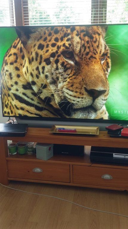

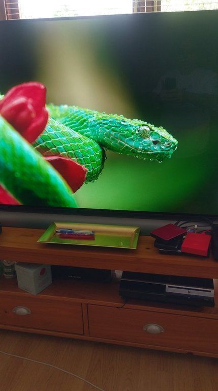

Byłem sympatykiem tej technologii praktycznie od początku jej wprowadzenia.
Niestety - ceny sprzętu powodowały, że na początku kariery OLEDa mogłem sobie o takim wyświetlaczu tylko pomarzyć.
W końcu skorzystałem z promocji (na zadupiu gdzie mieszkam "promocja" oznacza że i tak 2000 zeta przepłaciłem w stosunku do Polski) na linię produktową 2018 i kupiłem sobie wczoraj LG 55C8.
Obraz mnie satysfakcjonuje, nie zgadzam się jednak z polecanymi w necie ustawieniami. Owszem - wszystkie "poprawiacze" wyłączone, jak mówią znawcy, ale u mnie najlepiej wypada tryb Standard a nie zalecany tryb Kino.
Też tak macie?
Wiadomo, że każdy egzemplarz TV ma swoje własne odchyłki (zupełnie jak dawniej Rubiny) i tylko kalibracja coś wnosi a nie gadanie o ustawieniach.
Ale mimo wszystko - pogadajmy: jak macie ustawione swoje 55C8? No i jakieś tips and tricks dla nowego właściciela?
