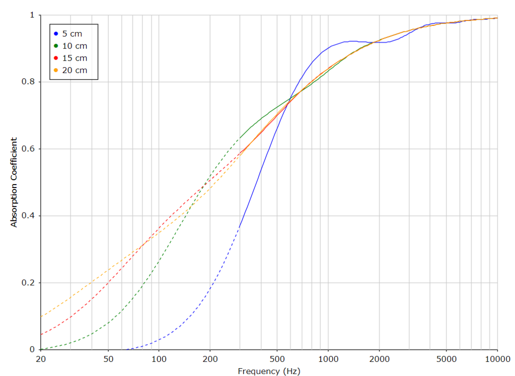

Aż z ciekawości popatrzyłem na jakieś obliczenia w tym temacie, wykres poniżej - 10 cm wełny i 5 cm wełny + 5 cm pustki. Zgodnie z tym co mówię, wykresy są zbliżone, grubość ta sama, tylko materiału trochę mniej....

Ciekawe, dzieki!
A co sie stanie, jesli wstawisz grubosc welny 20cm i dwa warianty
1. bezposrednio przy scianie
2. 10 cm odstepu od sciany
Jaki material przyjales jako welne?
Niewiele, to nie jest zależność liniowa więc ciężko dać tutaj jakiś trend. W każdym razie trzeba jeszcze pamiętać, że obliczenia dają fizyczny współczynnik pochłaniania dźwięku, praktyczny (pogłosowy) może wyglądać nieco inaczej, ale różnice raczej nie będą duże pomiędzy wariantami.
Czyli zgodnie z symulacja pogrubienie zwiekszylo wspolczynnik absorbcji np z 0,35 na 0,45 (@100Hz) ale dodatkowy odstep mial maly wplyw
Troche nieszczesliwa jest zmiana zakresu (od 20Hz albo 50Hz)
Zachowaj ten sam zakres
Najlepiej 20-1000Hz
Szczerze mówiąc ten ostatni wykres jest całkiem ciekawy, bo te 10 cm praktycznie nie dało zwiększenia...  powiedziałbym że dziwne, no ale modele pochłaniania nie są idealne, zawsze lepiej liczyć to metodami MES tak jak ja liczyłem na MegaAcoustic albo po prostu mierzyć, no ale to kosztuje mnóstwo pieniędzy.
Pogrubienie i wzrost o 0.1 - jak najbardziej, ale czy pogorszyło to bym nie powiedział. Różnice typu 0.02-0.05 są praktycznie pomijalne.

Możesz zerknąć na ten artykuł , w połowie jest tam fajny wykres i piszę trochę na ten temat:
Do tych wykresów co wrzucam wyżej używałem prostego internetowego kalkulatora,  zazwyczaj liczę to inaczej jak mam coś projektować ale takie na szybko to może Wam sie przydadzą:
Super, dzieki!
Czyli dobrym kompromisem sa 10-15cm (optymalnie 15cm)
20cm sie nie oplaca (nie wiele wiecej poprawia), a 5cm jest w zakresie basu bez znaczenia/nie dziala
Czyli „intuicyjnie“ dla moich absorberow wybralem optymalna kombinacje (2 warstwy/plyty Rockwool/Isover, kazda 8cm grubosci)
