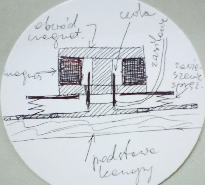

Choć ja myślałem o takim układzie:
Membrana wielkiego przetwornika, poruszana cewka wazy 200-500g. Magnes takiego przetwornika wazy kilka kilogramow. I ty chcesz to odwrocic i poruszac tym magnesem?
Czegos rownie bezsensownego juz dawno nie widzialem
Taki magnes ma wielką bezwładność, natomiast cewka przymocowana do podstawy, może przekazywać drgania bezpośrednio do konstrukcji kanapy, czy fotela. Taki układ też powinien się sprawdzić.
Nie chcę poruszać magnesem, tylko drgania cewki przenieść na fotel.
Popatrz na rysunek- w cewkę wchodzi szerokie "sombrero", do którego są mocowane sprężyny, na których zawieszony jest obwód magnetyczny. Można w nim wykonać otwory i przykręcić do deski.
Nie chcę, to rozważania teoretyczne.

Sądzę, że nadawało by się wiele głośników, bo wystarczy z nich wziąć obwód magnetyczny i cewkę, a resztę by trzeba było wykonać samodzielnie.
