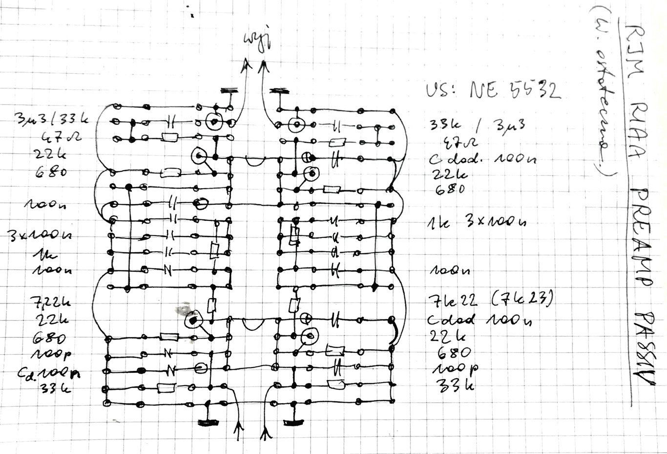

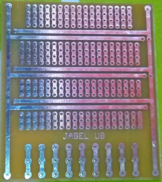

RJMa zrobiłem na uniwersalnej, która była jak zaprojektowana pod ten układ- miała być prowizorka, ale zagrało na tyle dobrze, że zostało tak ns stałe. Oto fotki:

Pokazany przeze mnie preamp klasą odpowiada takiemu prostemu zestawowi z wkładką AT95, czy OMB10. U mnie zarówno z jedną, jak i drugą zagrał bardzo dobrze. Wiadomo, że dla lepszej wkładki to już należy zadbać o coś lepszego, choć w sprzęcie fabrycznym, nawet tak proste konstrukcje mogą sporo kosztować.
