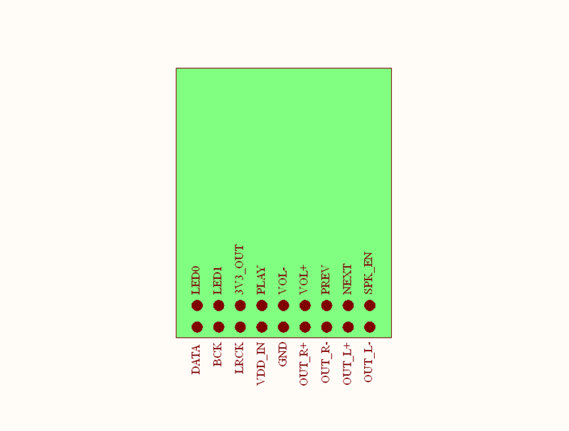

Poprosiłbym o info jak podłączyć żeby działało. ----
Hidden Content
Zaloguj się, aby zobaczyć treść
W moim module DAC jest złącze I2S ze stykami: GND; MCK; LRCK; BCK; DATA
natomiast w w/w BT niema MCK, zato jest VDD IN + wiele innych
dzięki

To na zielonym to masz piny szyny I2C do sterowania urządzeniem, wyświetlacza i takie tam wynalazki. To na białym to GND do GND
Bck do bck
Lrck do lrck
I oczywiście data do data.
Tyle. MCK to jest wyjście zegara, ale jak dac nie ma takiego wejścia, to na pewno go nie potrzebuje lub posiada własny.
Reszta prądowe wyjścia różnicowe.

Zasilanie od 3,3-5VDC (maks 6VDC). Podpinasz 5VDC pod piny:
+ (5VDC) = 4
- (GND) = 5
Sygnały, które potrzebujesz do DACa:
GND= 5
MCK = podaj model DACa , w 90%, jeśli potrzebujesz potrzebujesz MCK to niestety DAC nie ma wbudowanego zegara. Tutaj potrzebujesz
Hidden Content
Zaloguj się, aby zobaczyć treść  , układzik dzięki któremu dostaniesz potrzebny sygnał MCLK 🙂
LRCK = 3
BCK = 2
DATA = 1
Pozostałe piny służą do sterowania modułem bluetooth np. głośniej/ciszej ; play/pause itd itp.
Kris_54701 - nie wprowadzaj w błąd.To na zielonym to po prostu zaznaczone z której strony jest PCB. Piny na zielonym tle to nie jest żadne i2c... Spójrz na schemat..  Gdzie ty tam widzisz i2c?

A faktycznie, jest to opisane. Czy istniejącego na płycie DACa zegara nie można zastąpić zewnętrznym podłączając pinem MCK?

A napisz mi coto za złącza z prawego boku tego modułu ?

Na obu krawędziach ma te same złącza, tylko inaczej ułożone. Tylko wyjście 2x10 ma zegar MCK, którego potrzebujesz.

Ciężko powiedzieć, nie mam takiego modułu. Wg. opisu zasilanie jest 3.3-5V, także możliwe że wejście VDD_IN jest przed stabilizatorem a 3,3V po stabilizacji. Trzeba by dostać w ręce schemat albo prześledzić ścieżki na PCB.

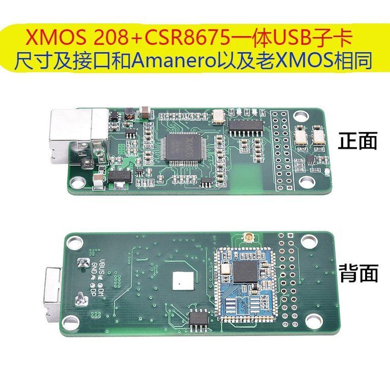

znalazłem taki moduł - 2 w jednym, mogłoby to być niezłe rozwiązanie, na oko powinien działać z moim modułem DAC'a.
Hidden Content
Choć nie za bardzo opisane jak podłączyć zasilanie zewnętrzne 5V

LDAC powinien mieć każdy sprzęt z Androidem od 8.0 wzwyż.
Co do modułu który pokazałeś to zasilanie z tego co widzę tylko z USB. Można pewnie kombinować żeby zasilać z pinu 3.3V ale nie wiadomo jak zachowają się stabilizatory na płytce...
Druga kwestia jest taka że wyjścia z tej płytki przełącza się pinem IIS_O_SEL (tak bym stawiał) i nie wiadomo czy przełączone na bluetooth ma sygnał MCLK (trzeba by się dopytać na aukcji, chociaż nie widzę scalaka co by to mógł robić...).

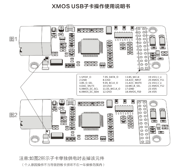

no niby tam jest zworka przełanczająca zasilanie na zewnętrzne 5V, tak jest w opisie

Tutaj są lepsze zdjęcia tego modułu
Hidden Content
Ja bym tam wsparciu nie ufał za bardzo, mogą nie wiedzieć co to w ogóle jest LDAC, to odpowiedzą że nie ma. Najlepiej samemu sprawdzić w opcjach programisty
Hidden Content
Pozatym z lepszych zdjęć widać że scalak na środku to 74HC157 który służy do przełączania wyjścia między bluetooth, a XMOS. Także nie ma tam ASRC, który mógłby dać zegar MCLK przy wyjściu z Bluetooth.
EDIT: Tłumacząc chińskie krzaczki to rzeczywiście jest tam zworka, tyle że SMD, także żeby ją wylutować trzeba mieć rozlutownicę...
Edited by devshin

Wychodzi że zmiana źródła zasilania wymaga lutowania. Ja wiem czy bez sensu, za często tego się nie robi...

można prościej - zworka. Są takie moduły china amanero, xmos. Mam taki.
A na fotkach nie widzę gdzie podłączyć zewnętrzne 5V
Pytałem dwóch sprzedawców na ebayu i odpowiedzieli że XMOS i BT będzie prawidłowo współpracować z moim modułem DAC'a.
Pozostaje zaryzykować, kupić i sprawdzić. (zawsze można zwrócić)
