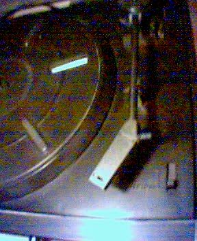

zrobilem fotki tego ITC
[obrazekLUKASZ-245970_1.jpg] [obrazekLUKASZ-245970_2.jpg] [obrazekLUKASZ-245970_3.jpg]

Znalazłem w domu dwa gniazda chinch z w wersji jako przejściówka na kablu, rozkręciłem gramofon i przylutowałem kabelki do wyjścia DIN. Do tego samego wyjscia sa doprowadzone złote kabelki z wkładki.
Podłaczylem pod wejscie phono wzm i gra jeden kanał, drugi bardzo cicho.
sprawdze jeszcze czy kabelki sa podlaczone do wkladki.

uszkodzona wkładka, pęknięta prowadnica trzymająca resor igły. szukam kleju przewodzącego.

W momencie jak dostałem ten gramofon to jeden kanał grał ciszej. Sprawdzałem na głośnikach, które były w komplecie. Głośników się pozbyłem, a dzisiaj pierwszy raz odpaliłem go ze wzmakiem, tu różnica w głośności między kanałami jest wyraźna i doszedłem po kablach do wkładki, że tu leży przyczyna. Rozebrałem wkładkę i znalazłem usterkę, albo to skleję po zegarmistrzowsku, albo zaniecham i kupie nową wkładkę z igłą. Gdzie w Warszawie kupię wkładkę UF-70?

Po wymianie wkładki na miejscu u Rafała znów nie gra jeden kanał.
Styki w ramieniu od wkładki zostały wyczyszczone. dalej to samo.
Przewody od wkładki do końców chinchy pomierzone omomierzem, wszystko dobrze, nie ma też zwarć.
Na "palucha" bez wkładki buczą odpowiednio prawy i lewy kanał we wzmacniaczu.
Odłączyłem wbudowany przedwzmacniacz od wkładki i dalej gra jeden kanał.
Teraz zastanawiam się czy przedwzmacniacz nie załatwił wkładki od Rafała.

DZIAŁAJĄ 2 KANAŁY! :D

kupiłem nową wkładkę z igłą

Mysle ze wzmacniacz w moim gramofonie mogl ja zalatwic.
Teraz jest odłączony i nie chcę sprawdzać czy zalatwi nową wkladkę.
Pojawił się nowy problem jak odtwarza niski bas, to igła skacze :(
