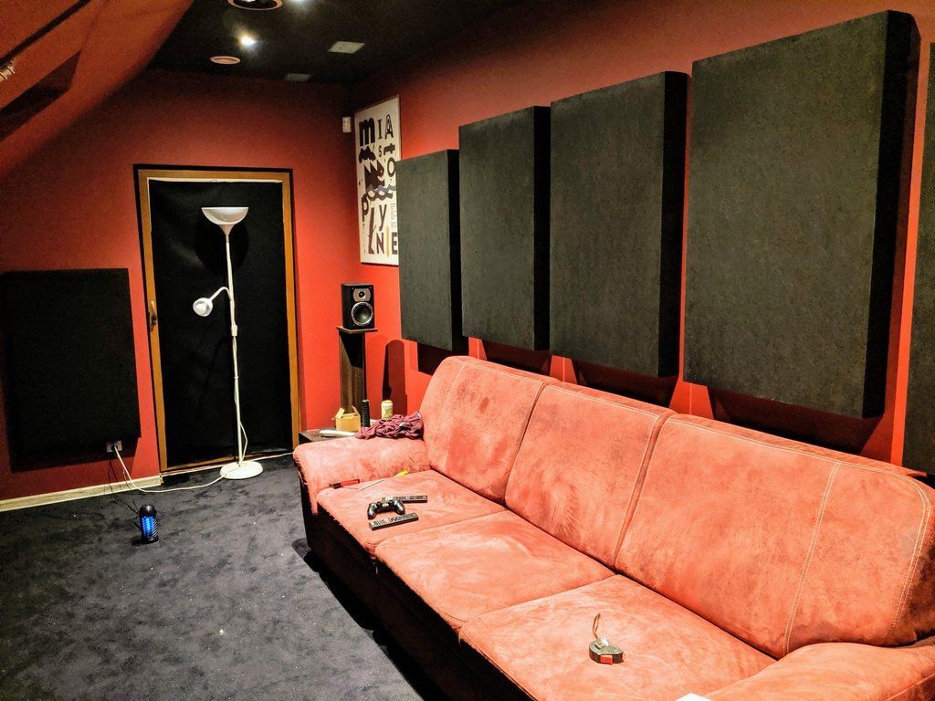

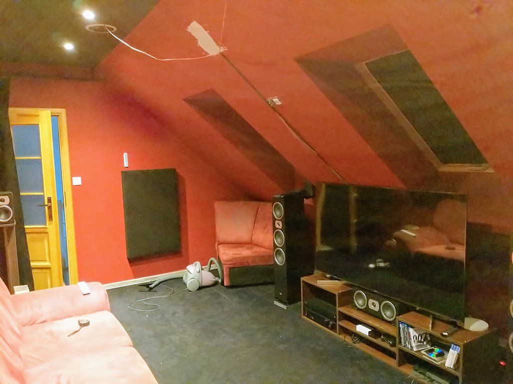

Proszę o pomoc w akustyce pokoju kinowego.
Bartosz Kaźmierczak
Witam pokój jak widać na fotkach o wielkości 5,5x3,6 ze skosem. Proszę o poradę czy dobrze rozstawienie panele akustyczne.
Jak widzielibyście aranżacje tego pokoju. ?
Aktualnie tak jak piszesz na pałę. Chciałbym zrobić pomiary ale nie wiem jak się za to zabrać. I druga rzecz dopiero co to wszystko kompletuję także teraz wypadałoby zrobić pomiary. Może jakaś podpowiedź czy samemu się to ogarnie czy trzeba szukać akustyka ??
Raczej nie ma innych możliwości, więc po co pomiary. Jedyne co można zrobić to zmieniać ilość absorberów. Może napiszesz co się zmieniło. Czy słyszysz bicie serca, krew pulsującą w tętnicach bo sporo tych paneli.
Wydaje mi się że jest ich za dużo gdyż dzwięk jest na moje ucho przytłumiony. Robiłem je sam więc kosztów dużych nie poniosłem. Mogę je poprzestawiać i zmienić aranżację, proszę o podpowiedź jak mogłoby być lepiej. Ustawienie głośników musi zostać bo zależy mi na Atmosie. Wymiary pokoju to 5,5 x 3,6 m. Wysokość to 2,6 m. Skos od wysokości 0,6 m. Sufit z tego względu ma jedynie 1,3 m szerokości. Na drzwiach wejściowych już wisi kotara. Taka samą chce na okno zamontować. I zastawiłem otworu okienne dachowe panelami zrobionymi na wymiar z 10 cm wełny.
Jestem pewien, że jest ich za dużo. W zasadzie ten temat to do działu Akustyka, ale nie jestem moderatorem samozwańcem. Absorbery najwydajniejsze są w miejscach pierwszych odbić, mi osobiście takie ustawienie nie przypadło do gustu. Bardziej sprawdziło się na pałę, byle estetycznie. Na stronie Mega Acoustic znajdziesz kalkulator przy pomocy, którego ustalisz miejsca odbić. Raczej nie dasz rady ustawić absorberów w miejscu pierwszych. Co do przytłumionego dźwięku, to zawsze będzie takie wrażenie, mniejsze lub większe, przywykniesz. Osobiście zostawiłbym tylko panele na tylnej ścianie i pewnie mniej. Szkoda tych okiennych, nieźle się z nimi namordowałeś i robią za roletę. Właściwie to zastanów się czy potrzebujesz absorbery. Coś coś cię drażni w muzyce, występuje pogłos ?
Generalnie muzyka u mnie to jakieś 10 procent użytkowanie tego pokoju. Zdecydowanie więcej będzie filmów oraz gier na PS4. A co do "słuchania" pokoju to podczas klaskania był pogłos i ewidentne metaliczne dźwięcznie pomiędzy pionowymi ścianami.
A może panowie jest ktoś w Łodzi kto ma doświadczenie w takiej adaptacji, względnie to i takie pomiary hobbystycznie ?? Chętnie bym skorzystał z rad ?
Powinieneś jednak przenieść wątek do działu Akustyka . Może tam cię dobrze przepytają i coś doradzą.Skontaktujesz się tam także z profesjonalistami, którzy świadczą usługi. Pytanie czy coś musisz w ogóle robić, niewielki pogłos nie jest taki zły. Pytanie czy ma wpływ na zrozumienie mowy.

Generalnie to pierwszy problem zaliczyłeś na 5 czyli zestaw na długiej ścianie, do tego skosy . Pochłaniać można na bocznych ścianach a przednia i tylna ściana rozproszenie tylko że boczne ściany u Ciebie w takim zestawieniu nie istnieją i gra ci to " in your face " więc padaka na całego i szanse znikome na poprawę. Możesz co najwyżej powalczyć z echem z taką ilością absorberów.

Bartosz mam pokój wypisz wymaluj jak Twój, tylko ściana kolankowa ma 140 cm.Czasem pogrywało w nim radio budowlane, dość głośno. I było fajnie. Pogłos przy klaśnięciu w zasadzie występuje w każdym pomieszczeniu. Krótszy lub dłuższy.Poklaskaj w innych pokojach a nawet w wc i porównaj.To, że nie masz bocznych ścian to fakt. Pewnie chodzi Ci po głowie umieszczenie paneli na suficie więc nie szczyp się i po prostu spróbuj. Absorbery na przedniej ścianie w moim przypadku walki z pogłosem nic nie wniosły. A miałem z czym testować. Kupiłem 120 szt PM-K7.Oczywiście niedrogo.
Ja się zastanawiam tylko jak powstają takiego typu pomieszczenia ? Czy są one celowo planowane ze świadomością tego jaki to kibel czy np murarz się nie popisał i taki ogryzek zostawił? Takie pomieszczenia nie powinny mieć w ogóle miejsca albo faktycznie murarz uwzględnił to jako pomieszczenie gospodarcze na kury czy kaczki a rodzice ci tam pokój urządzili.
To są takie skrawki, które powstają przy robieniu pełnowartościowych wysokich pomieszczeń bez skosów na poddaszu dużego domu. W bloku takich nie ma. Także lipa, nie pośmiejesz się z autora ani ze mnie.
Przy twojej odleglosci do scian bocznych, sciany boczne nie sa krytyczne.
Skosy sa super, redukuja powierzchnie rownolegle -> mniej modow
Rozpraszacze/dyfuzory na tylnej scianie w twoim wypadu sa bez sensu, bo ze wzgledu na maly odstep przod/tyl siedzisz bezposrednio pod tylna sciana (czyli bezposrednio przed potencjalnym dyfuzorem).
W zaleznosci od tego, ktory zakres czestotliwosci jest uciazliwy i wymaga absorbcji (a tego nie wiemy, bo nie mamy pomiarow) masz troche pola do popisu/wyprobowania roznych grubosci tych wybudowanych absorberow:
Grube -> absorbuja takze nizsze pasma
Cienkie -> absorbuje tylko srednie iwyzsze pasma
Bez pomiaru, tylko za pomoca ucha trudno te roznice uchwycic
Wazny jest stosunkowo zrownowazany stopien absorbcji w calym zakresie czestotliwosci. Ale to widac tylko na pomiarach /wykresach typu Waterfall albo RT60
