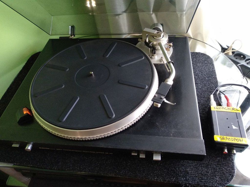

Od kilku dni (nie)szczęśliwy posiadacz ofiarowanego, ocalonego z jakiejś piwnicy Unitra GS-431 (to podobno Bernard?).
Wcześniej z analogiem ZERO kontaktu, a co za tym idzie ZERO pojęcia. Gramofon został lekko odświeżony i stuningowany przez "znajomego znajomego".
Wrócił do mnie z zewnętrznym (pre AVT1023 przedwzmacniacz gramofonowy o charakterystyce RIAA) (
Zaloguj się, aby zobaczyć treść (możliwe logowanie za pomocą ) ) z oddzielnym zasilaniem 12V
 i nową wkładką Audio Technica.
A oto PROBLEM:
1. Gdy podłączony jest przez pre pod każde inne wejście niż Phono, jest bardzo cicho i wrażenie jakby część pasm była powycinana. Wrażenie jakby pre nie dawał żadnego efektu.
2. Gdy podłączony jest przez pre pod Phono już po włączeniu słychać buczenie w kolumnach, jest BARDZO głośno, dudnienie, okropny przester na basie a w kolumnach słychać nawet lekkie pukanie palcem w ramię gramofonu. Wrażenie jakby ten pre był "za mocny".
3. I teraz najciekawszy ale najmilszy punkt. NAJLEPSZY efekt jest po podłączeniu gramofonu bezpośrednio pod Phono we wzmacniaczu z pominięciem tego pre. Normalne brzmienie, ładne granie, tylko głośność musi być podkręcona trochę więcej niż np. z CD ( tj. gdzieś na godz. 10-11).
Uff, sorry za rozciągliwość ale starałem się to opisać "tak jak widzę i słyszę".
Proszę o pomoc i porady.
1. Olać pre i słuchać jak w pkt. 3 wyżej ?
2. Czy coś robię źle z tym preampem a jeśli tak to co?
3. Czy chodzi tu o uziemienia i tego typu sprawy czy niekoniecznie?
Reszta toru to Pioneer A-405R (chwilowo) i kolumny Magnat Quantum 1005.
Instalacja elektryczna "blokowa" dwużyłowa.
Harman/Kardon HK980 - Magnat Quantum 1005 - Yamaha CDX-590 - DAC Nostromo Wolf + Nostromo 12V.
https://www.audiostereo.pl/topic/146476-unitra-gs-431-pro%C5%9Bba-o-pomoc/
Ad. 1. Słuchać bez przedwzmacniacza.
Ad. 2. A skąd my mamy to wiedzieć? Jeśli na zdjęciu do przedwzmacniacza jest podłączony gramofon, to jest źle.
Ad. 3. Niekoniecznie. Też mam taką instalację i jest git.
1. Normalne , niczym nie wzmacniasz wiec ledwo co słychać
2. Odwrotność pkt 1 czyli wzmacniasz dwukrotnie dwoma preampami - totalny przester.
3. Normalne
Generalnie jak widać (słychać) wszystko jest OK.

Jeśli stosujesz zewnętrzny przedwzmacniacz RIAA, sprawny i właściwie podłączony, we wzmacniaczu wykorzystujesz wejścia liniowe czyli Tape In, CD, AUX, itp.
Jeśli nie stosujesz zewnętrznego przedwzmacniacza RIAA, wykorzystujesz wejście Phono we wzmacniaczu.
Koniec tematu.

Stosuję zewnętrzny przedwzmacniacz RIAA, sprawny i właściwie podłączony i podłączając po TAPE, LINE, TUNER sygnał jest cichy i jakby przytłumiony.
W przypadku PHONO, jak napisał mcemsi - odwrotność, totalny przester.
P.S. Fotka jest tylko poglądowa, zaraz ją usunę żeby nie wprowadzać w błąd.

Cudów nie ma. Albo wszystko jest OK, albo któryś z elementów układanki nie pasuje. Czyli jest źle podłączony, uszkodzony, itd.
Piszesz "jest bardzo cicho" i tu mozna to różnie odbierać - tak cicho jak wogóle bez żadnego preampa ?
Podłącz pod AUX bez preampa i zobacz jak cicho wtedy jest? Porównywalnie czy znacznie ciszej ?
A tak na marginesie AVT1023 ma bardzo średnie opinie jak sobie przypominam z dawnych opisów , znacznie lepszym rożwiązaniem z tej samej stajni jest AVT2680.

I bardzo dobrze. Teraz włącz pomiędzy to wejście i gramofon ten przedwzmacniacz. A później go wywal i korzystaj z wejścia Phono.
AT3600L, którą masz założoną do gramofonu, nie zasługuje na przedwzmacniacz, bo niewiele on w jej brzmieniu zmieni.

A po co dodatkowo wzmacniać, jeśli we wzmacniaczu masz wejscie PHONO???
O ile dobrze widzę, to masz AT3600- to wkładka o tak typowych wymaganiach, że wejscie PHONO w każdym wzmacniaczu nie będzie robić problemu. Po drugie, ten kit AVT to nic specjalnego, poza tym jest cichy, ale bez przesady. U mnie lepiej zagrał przedwzmacniacz wydłubany z jakiegoś starego, niezbyt wysokiego modelu at Marantz'a, a pozamiatał oba przedwzmacniacz zrobiony wg RJM Phono stage PASSIV.
Miałbym jeszcze pytanko już typowo techniczne do tego gramofonu.
Po zakończeniu strony, ramię gramofonu pozostaje w końcowej pozycji.
Gramofon nie wyłącza się, ramię nie unosi się.
Przy lekkiej "pomocy" przesunięcia ramienia do środka, gramofon wyłącza się.
Czy to kwestia jakiejś regulacji?

Żarówka ma świecić cały czas. Zasłonka która porusza sie wraz z ramieniem zasłania fotorezystor , który uruchamia elektromagnes (podnoszący ramię) i wyłączanie silnika.

To śruba regulacji autostopu. Jeśli żarówka działa (a wg opisu tak jest, bo autostop zaskakuje), to delikatne przesunięcie przesłonki w kierunku fotki zalatwi sprawę.
Autostop nie ma nic do antyskatingu, to całkowicie oddzielne regulacje.

Pamiętaj, by wyregulować to tak, by autostop łapał tuż przed rowkiem końcowym. Niektóre płyty są tak nagrane, że AS ustawiony za daleko od końcowego rowka, będzie wyłączać odtwarzanie jeszcze w trakcie nagrania. Dla pewności działania sprawdź obie żarówki (AS i kontrola obrotów), czy nie mają zaczernionych baniek- w tym przypadku koniecznie je wymień, bo będą wkrótce sprawiać kłopoty. Znajdziesz takie w motoryzacyjnym- do podświetlenia zegarów.
Jeszcze jedno- ten znajomy chyba zakładał wkładkę po pijaku- jak można języczek przy headshell'u założyć odwrócony do góry nogami???

Zostaw to w spokoju, nie tędy droga!
Do wszystkiego dojdziesz od dołu- zdejmij pokrywę, postaw na stole dwie skrzynki, na nich granofon bez dolnej blachy, połóż płytę na talerz, a lustro na stole pod gramofonem i OSTROŻNIE!!! żeby go nie zrzucić, reguluj autostop zakreśloną przeze mnie śrubką.
