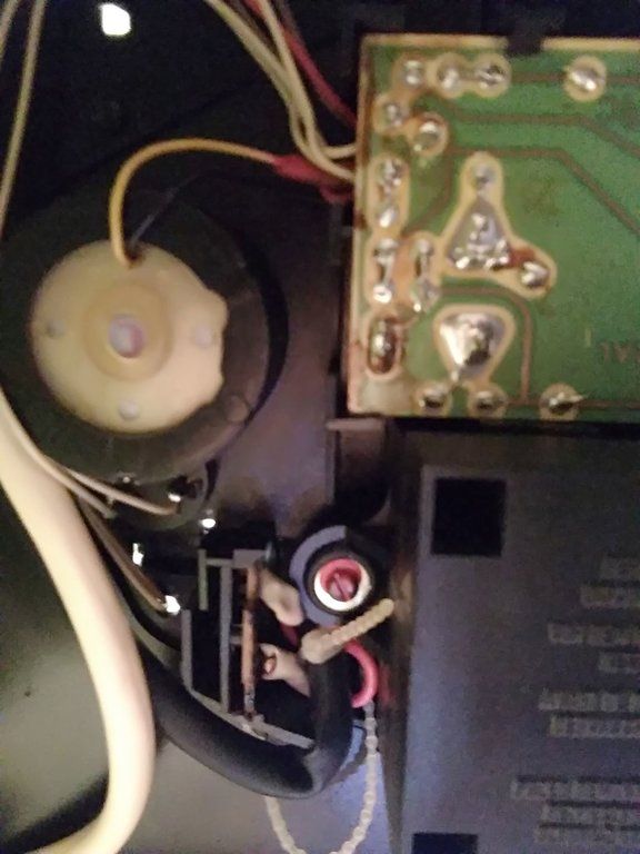

W dniu 6.09.2019 o 10:29, porlick napisał:
Przecież na zdjęciu było widać oś ramienia od spodu.
Witaj porlick.
Trochę to trwało, ale dopiero dzisiaj zabrałem się za w/w regulację.
U mnie to wygląda tak (fotki). Podejrzewam, że to musi być któraś z widocznych śrubek.
Mógłbyś zaznaczyć która odpowiada za autostop?
Dzięki

OK. Dopatrzyłem na jakiejś ściągniętej instrukcji.
Sprawa załatwiona. Tylko przy wyłączeniu na końcu ramię mocno podskakuje do góry i kilka razy się odbija. Ale i to podejrzewam jest do regulacji. Pomyślę i nad tym.

To inne rozwiązanie, ze śrubą mimośrodową. Ja częściej spotykałem się z tym pokazanym wczesniej. (W obu moich Fonicach.) To było chyba stosowane w innym okresie.
Co do podskakującego ramienia- sprawdź, czy smar windy nie wymaga wymiany. Po wciśnięciu opuszczania ramienia, opada ono powoli? Powinno opadać około 1,5 a nawet do 2 sekund.
