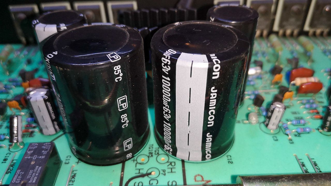

Kupiłem jakiś czas temu wzmacniacz MF A2, wszystko jest w jak najlepszym porządku, gra miodzio. Po zakupie nie miałem czasu poodłączyć gramofonu, gdy to zrobiłem okazało się, że przełącznik źródeł w położeniu PHONO ma pewną niedociągłość, trzeba nim lekko poruszać, żeby zaskoczył prawy kanał, jak zaskoczy, jest ok, poza tym potencjometr siły głosu lekko się rusza, ale nie trzeszczy i jest w porządku. Niedawno rozebrałem wzmacniacz, zdjęcia poniżej...
W potencjometrze widać szparę między ośką a korpusem i ona jest winna temu, że ośka się rusza na boki, poza tym nie wiem jaki to potencjometr/producent. Wymieniłbym na ALPSa.

Pooglądałem pare filmów z napraw wzmacniaczy MF, nie tylko A2 i w przynajmniej dwóch uwagę moją zwróciły Grzechoczące kondensatory Jamicon

Na moich zdjęciach widać, że jeden z mniejszych Jamiconów jest spuchnięty, z chęcią wymieniłbym wszystkie, przynajmniej te w zasilaczu.

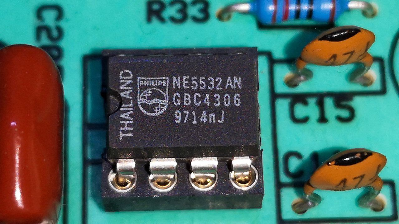

No i ostatnia sprawa, w przedwzmacniaczu gramofonowym jest NE5532, wiem że to przyzwoity opamp, ale bawić się w eksperymentowanie z wymianą na inny?

Spuchnięty kondensator do wymiany na 100%. Reszta wedle uznania ale osobiście bym je wymienił-> Mają swoje lata i nie są to kondensatory najwyższej jakości.

Dzięki, a co z kondami? Mam na oku
Nichicon KG Audio
Nippon Chemi-Con EKMH630VSN103MA50S Harman Kardon
SAMYOUNG AHS HI-FI Audio
Chyba że inne, jakie?

Nippony KMH to dobre kondensatory, co do selektora to tylko regeneracja, zadnych kontaktow

Na weekend wstępnie się zabiorę za przełącznik, potencjometr już zamówiłem. Muszę jeszcze pomierzyć kondensatory, bo ten Nippon ma 57mm i może być za wysoki. Jak będzie ok, to zamawiam i wymieniam.

Mundorfy też wezmę pod uwagę, ale cena 3-krotnie wyższa robi różnicę. Jak Nippony się nie zmieszczą, to wezmę Mundorfy, w końcu wzmacniacz zagości u mnie na dłużej, podoba mi się jego brzmienie. A co do ożywienia, nie wiem co ożywiać, w połączeniu z Meridianem, całość gra wyśmienicie.

Oj Panowie, mącicie mi w głowie, jestem elektronikiem, dla mnie ważna jest wydajność prądowa kondensatora, a nie jego "zamulenie", w końcu to tylko zasilacz, a nie tor audio. Na tych nieszczęsnych Jamiconach wzmacniacz ma taki wykop, a przy godz. 10-11 to już tylko włosy rwać z głowy, tak daje. Na ponad pół jeszcze nie dawałem, jest tak głośno, że mógłbym uszkodzić delikatne Tannoy-e 😉
Jak masz g... w zasilaniu to co chcesz mieć dalej? Zamieni się później w złoto?
Zasilanie jest najważniejsze, potem dopiero tor audio.
M-lytic nie jest tak znacząco lepszy od nippona kmh, ale jak wstawisz m-lytica to nie wrócisz do nippona ;)
Przerabiałem mnóstwo kondów zasilających, jamicony idealnie się nadają do końcówek estradowych ;) maja pierdolnięcie i tylko tyle.
Nichicony KG mają specyficzna manierę grania i daleko im od neutralności, mają nieogarnięty bas i potrafią mulić.
SAMYOUNG AHS HI-FI Audio to kondy ładne wizualnie, ale brak im dynamiki a zwłaszcza mikrodynamiki.
Jeśli Ci zależy na dobrym dźwięku i nie boisz się inwestycji zainwestuj w mundorfy m-lytic.

I tak zapewne zrobię, poczytałem tu i tam, że te Mundorfy będą najlepsze. Wymienię jeszcze te obok 3300uF/63V i te mniejsze, spuchnięte 470uF/35V.

Pomierzyłem kondensatory i już są zamówione, potencjometr też. Nippony by się nie zmieściły, a i tak Mundorfy wejdą prawie na styk. Te nieszczęsne Jamicony mają wymiary 35x47mm, a Mundorfy 30x50mm, zostanie 1mm przerwy pomiędzy górną obudową, a kondensatorem. Będzie dobrze, czekam na przesyłkę.

jest już komplet, teraz tylko poluję na trochę czasu, żeby się za to zabrać...
Odrywać tą zieloną taśmę i przykleić Mundorf-y do płyty, czy nie ruszać? Słyszałem, że ten klej po jakimś czasie może nieźle "nabroić" na płycie...
Pewnie, że przykleić. Mundorf nieprzypadkowo dał taśmę dwustronna z klejem.
