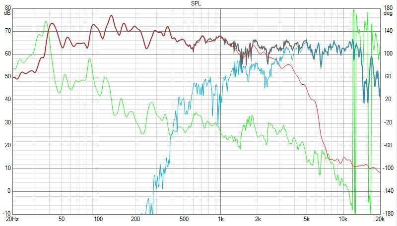

czy ktoś mógłby pomóc mi zaprojektować lepszą zwrotkę o podziale między 800 a 1200 Hz z wykorzystaniem plików z pomiarami ?

kolega doradza mi filtry wyższego rzędu , bo jest problem z fazą, unison użył pierwszego rzędu do drivera a drugiego do woofera.... jaka kombinacja tutaj byłaby optymalna - żeby fazowo było dobrze i podzial ok 1 kHz

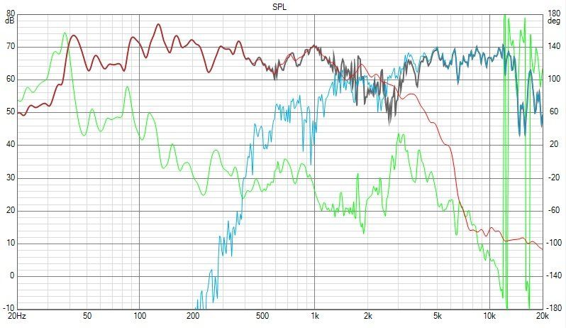

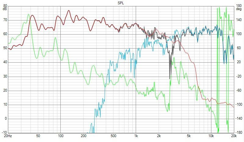

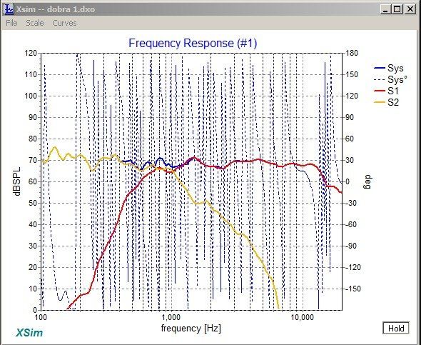

Pobrałem Twoje i pliki i po chwili wyszło mi, że :
  1. dałbym do masy jeszcze rezystor 10R w torze tweetera,
  2. natomiast dla Beymy zastosował notch filtr dla tej górki przy 1Khz  12R-6.8uF-4,7mH
tweeter oczywiście w odrwóconej polaryzacji
  1. Twoja zwrotnica,
  2. po poprawkach
i to samo w przeciwfazie, jak widać poprawiło się zgranie fazowe

dziękuję ?
zamówiłem części na zwrotke drugiego rzędu i z niższym podziałem
pomiar drivera był roboony przez komdensator 18 uF , co chyba trochę zafałszowało fazę , poprawiłem ten pomiar i zrobiłem go bezpośrednio juz bez kondensatora.
nawet na tej prymitywnej zwrotce gra super
Link to post

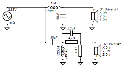

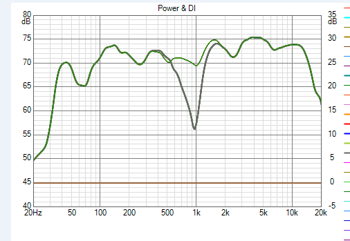

Pobrałem pliki i policzyłem "na kolanie"- lekko przerobiłem pierwszą wersję. Chociaż ta zabawa to psu na budę bez przebiegu impedancji.
Edited by jurek
Link to post
Share on other sites

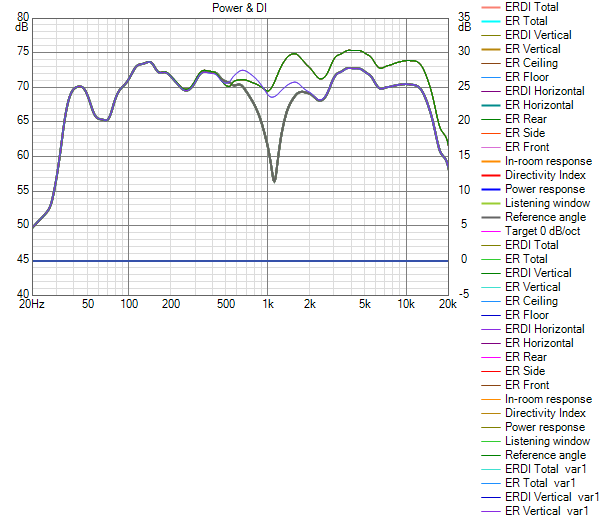

Obniżone wysokie w stosunku do poprzedniej (zielonej):
Edited by jurek

2 godziny temu, Bogdan napisał:
już lepiej nie umiem ?
proszę o opinie - im więcej recenzji , porad czy krytyki tym lepiej
Jak wygląda w przeciwfazie?

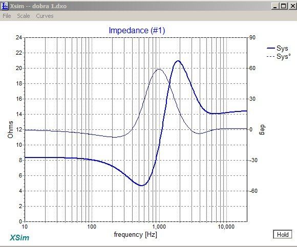

Spróbuj znaleźć w róznych źródłach wykresów pomiarów głosników wraz z impedancją i na tej bazie  porobić symulacje. W takim przypadku będzie miał lepszy wgląd w wypadkową  charakterystyk impedancji.
Edited by jurek
