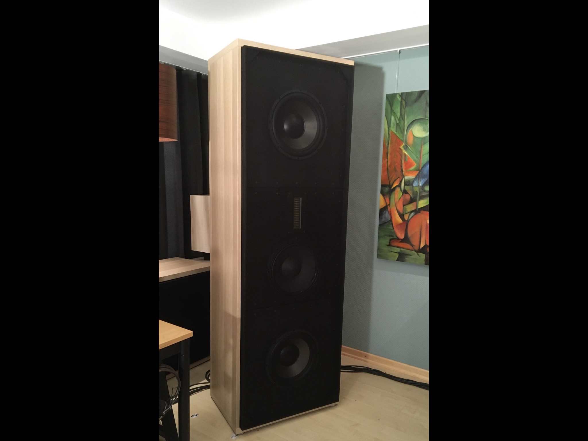

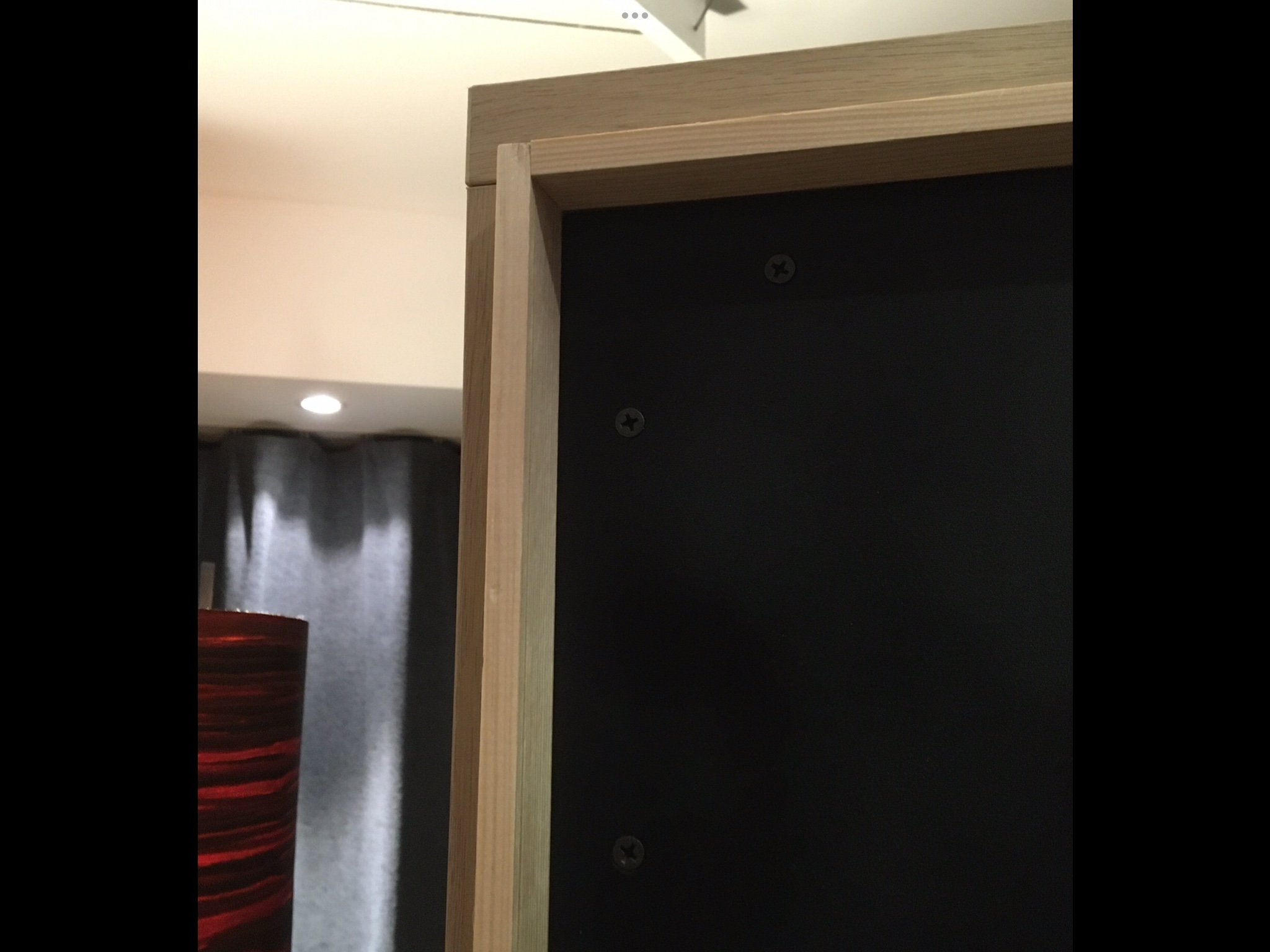

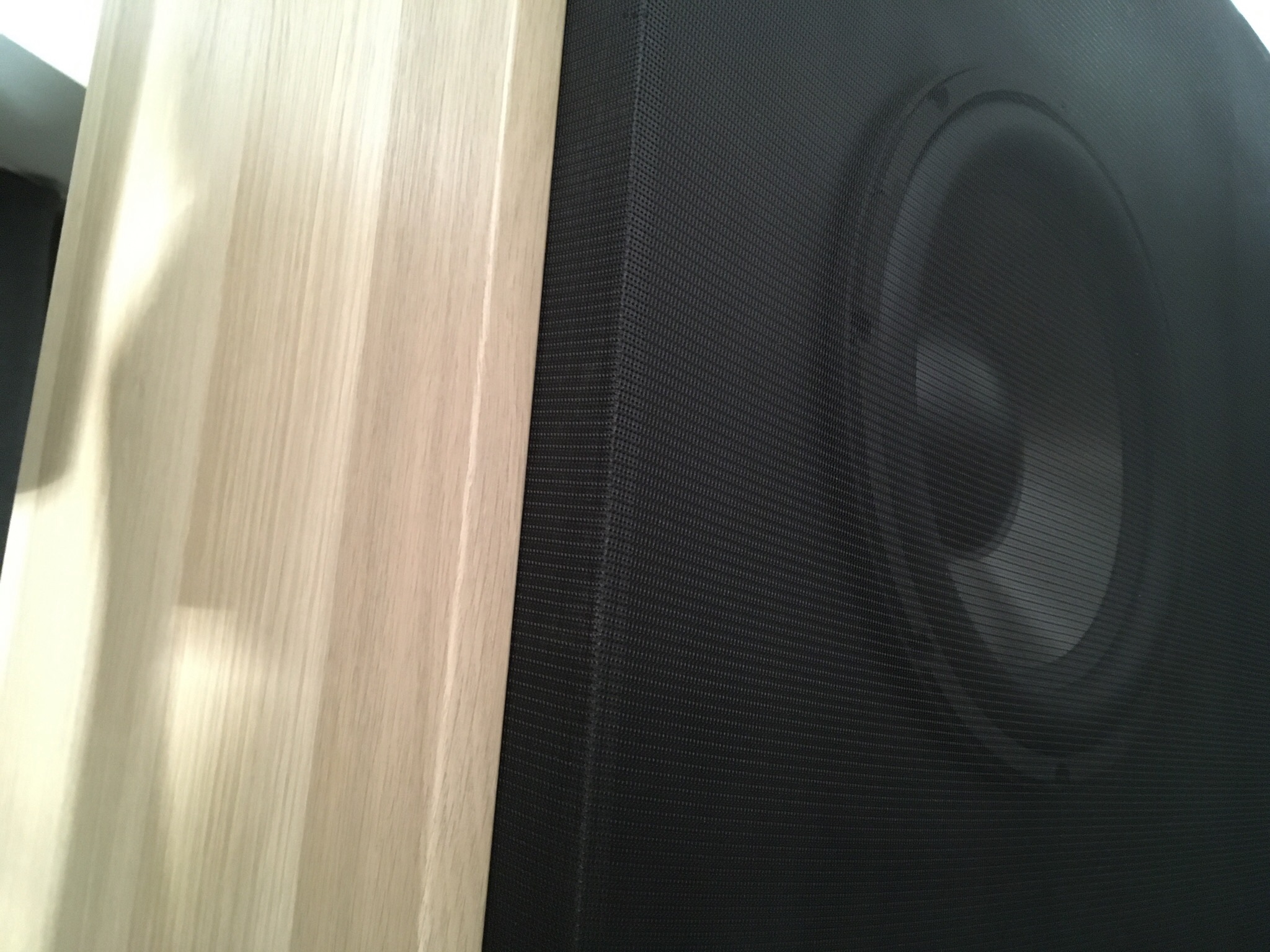

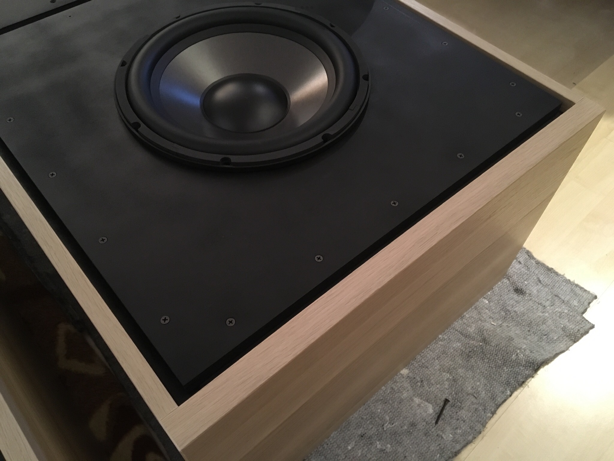

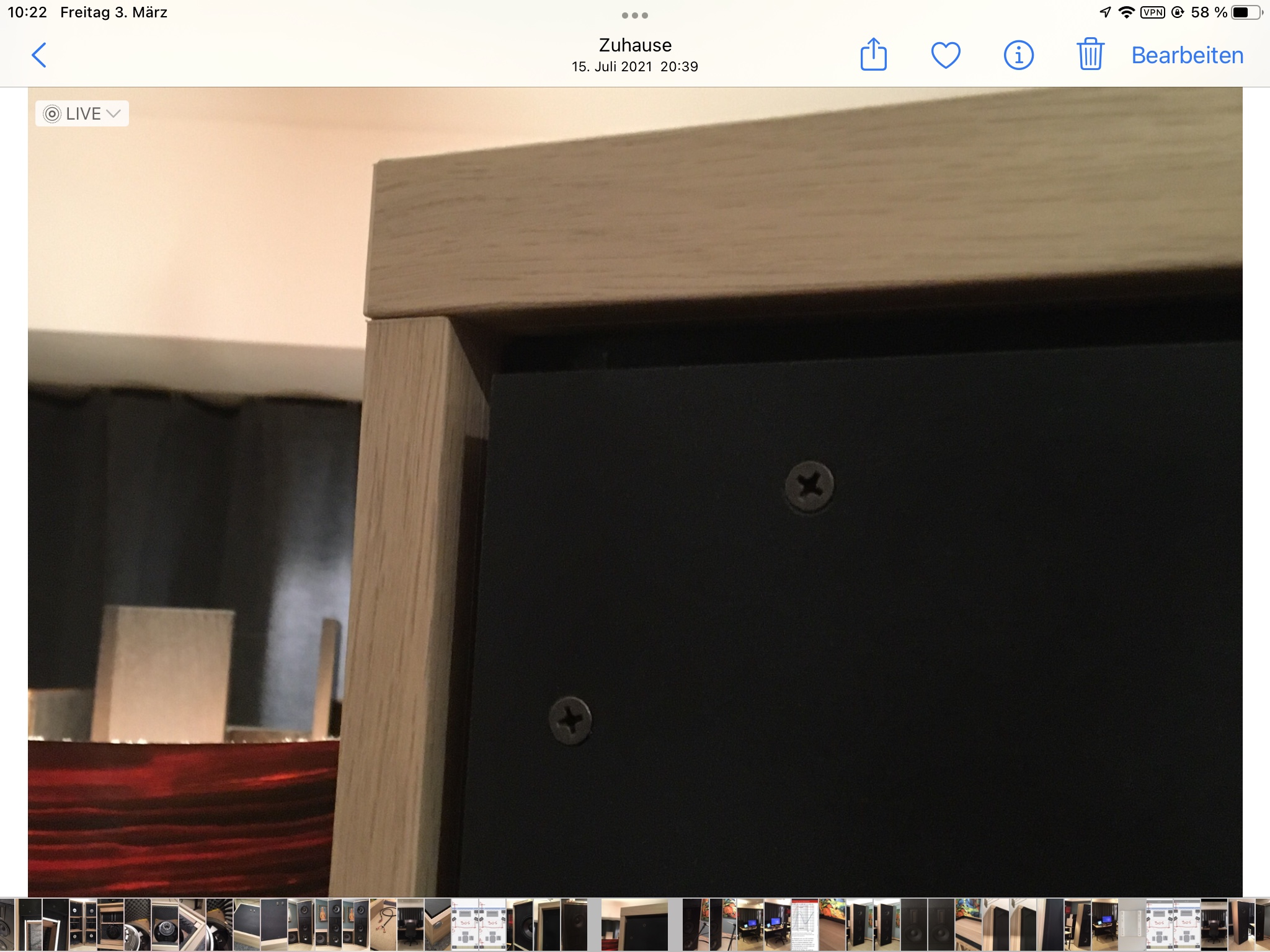

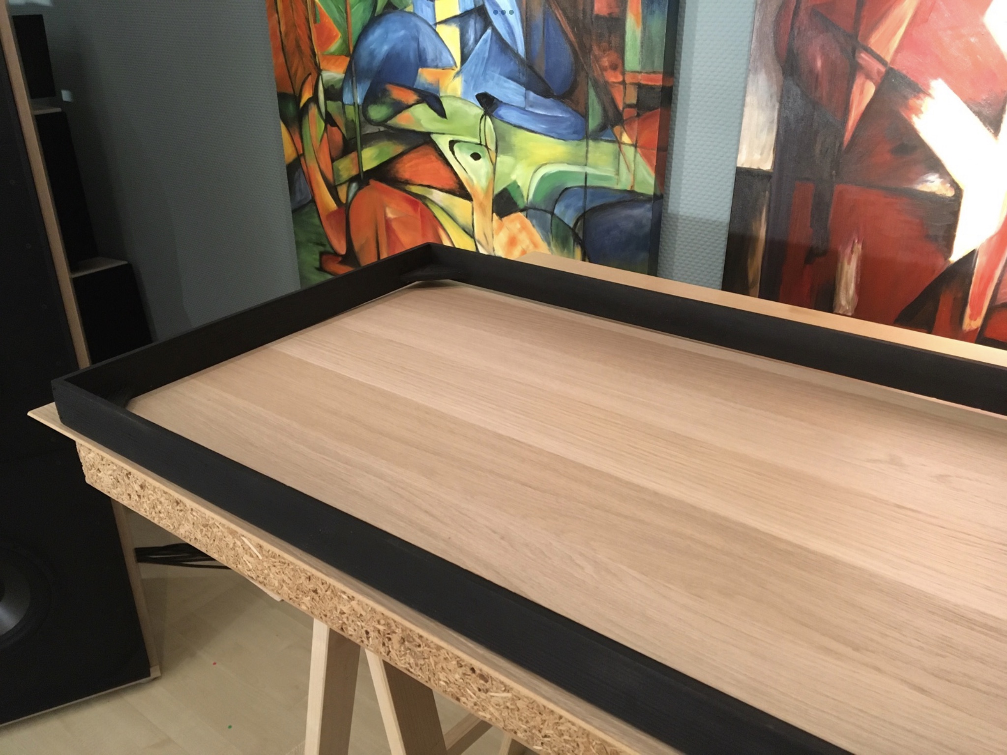

Dalsze „inspiracje“ odnosnie obudowy/dzielonego frontu i ciekawej maskownicy pokrywajacej dzielone plyty frontowe
Trzy niezalezne plyty frontowe
Szpara miedzy zewnetrzna obudowa i plyta frontowa
W ta szpare jest wsuwana rama maskownicy z listewek drewnianych
Ta rama jest obciagnieta czarna siatka okienna przeciwko komarom
Lubie ta polprzezroczysta optyke
