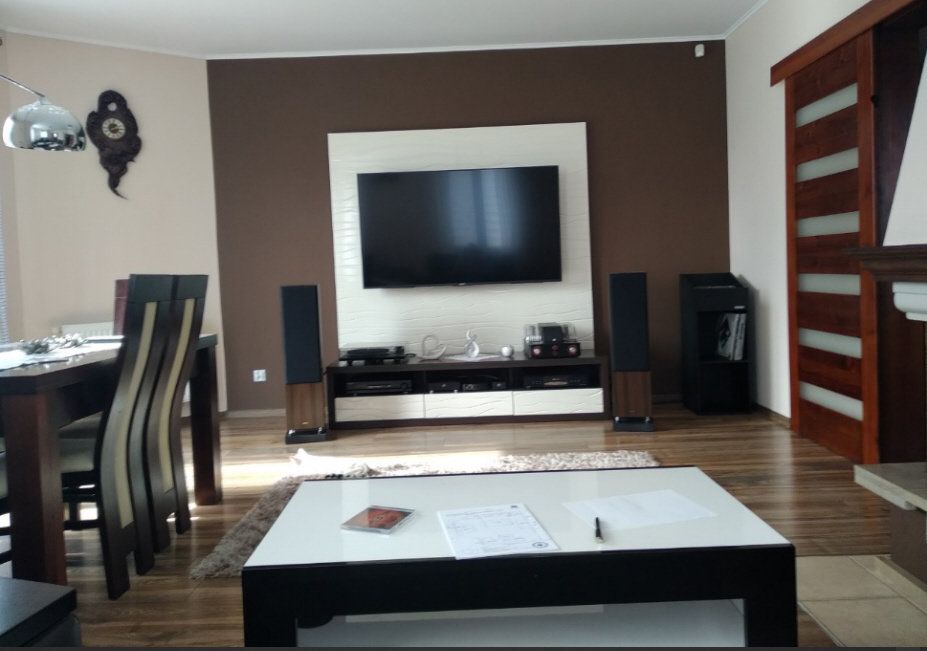

Cześć
Nie będę tu pisał o sprzęcie i jego doborze.  Chcę skupić się ewentualnej adaptacji salonu odsłuchowego, który jest jednocześnie pokojem dziennym w domu.   Mieszkam w domu o konstrukcji szkieletowej. Wszystkie ściany wykończone są od wewnątrz płytą K-G, następnie płyta OSB, wełna mineralna (10-20cm w zależności od tego czy to ściana nośna czy działowa) następnie znowu płyta OSB i deska elewacyjna lub płyta K-G (w przypadku ścian wewnętrznych). Tak samo zbudowany jest sufit. Jedyny element betonowy w domu to posadzka i fundamenty.  Na podłodze jest pianka 8mm i na tym panele podłogowe. Jest również dywan położony w miejscu pierwszych odbić. Salon prostokąt o wymiarach 6,30 x 3,8. do tego dochodzi wykusz na dłuższej ścianie. Całość ma około 30 m2. Wysokość salonu 2,7m.  Kolumny ustawiona na krótszej ścianie, około 80 cm od tylnej ściany. Od bocznych - prawa - 95 cm,  lewa z powodu wykuszu około 2m. Odległość pomiędzy kolumnami to 2m. Narożnik odsłuchowy w odległości około 4,5 od kolumn.   Z racji tego, ze to pokój dzienny to pomiędzy kolumnami na ścianie wisi TV 65" i musi tak zostać. TV wisi minimalnie ponad linią kolumn.  Na oknach firanki.  w pokoju również jest stół i 6 krzeseł.  Ogólnie nie odczuwam jakiś problemów akustycznych. Nie ma echa gdy klaskam w ręce, bas nie dudni.  Zastanawia mnie czy przy tego rodzaju konstrukcji ścian, które już same w sobie są jakby absorberami jest sens jakiejkolwiek adaptacji akustycznej.  Czy cokolwiek ustrojami można poprawić. Dźwiękowo jest obecnie bardzo ok, ale skoro miałoby być lepiej to może warto pomyśleć nad czymś.  Może, któryś z kolegów ma pokój odsłuchowy ze ścianami o podobnej konstrukcji i się wypowie.

Dodam jeszcze szkic poglądowy jak to u mnie wygląda.  Tak jak pisałem wcześniej TV musi pozostać, panel pod nim również.  Mam nadzieję, że udało mi się foty wrzucić.
