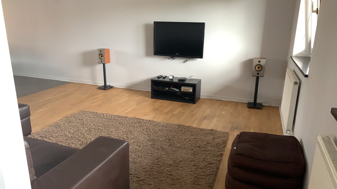

Nosze sie z zamiarem zakupu sensownego zestawu audio (przypuszczam, ze 5.1 lub 7.1) - w budzecie do max 17k. Przyznam, ze przeskok bedzie dla mnie ogromny, bo do tej pory korzystalem z glosnikow telewizora. Z racji tego, ze zmieniam mieszkanie na wieksze chcialbym zakupic jakis sensowny sprzet audio. Zdjecia pokoju sa w zalaczeniu - metraz okolo 22-24m^2. Sprzet glownie do filmow/seriali/gier.. muzyka to moze 15-20% uzytkowania bedzie - glownie jakies pianino czy ogolnie klasyczna/filmowa. Sprzet nie musi byc nowy, o ile bedzie w stanie idealnym.
Niestety nie znam sie zupelnie na tym - poki co po czytaniu forum myslalem o amplitunerze Onkyo RZ830/840.. na reszcie juz zupelnie sie niestety nie znam :( Nawet nie mam pojecia jaki optymalny zestaw bedzie do tego pomieszczenia. Rozwazam lekkie odsuniecie kanapy i przesuniecie w kierunku srodka tak, zeby glosniki stanely troche za nia.
Dodatkowo zastanawiam sie nad projektorem do tego pomieszczenia.. obecnie uzywam philipsa 65 cali PUS8102 (na zdjeciach jest inny TV), ale chcialbym go wymienic na cos wiekszego. Rozwazam projektor + ekran lub telewizor ~82-85 cali - tutaj budzet okolo 20k. Zastanawiam sie, czy do tego pomieszczenia projektor w ogole sie nada. Sciany sa biale i nie chce ich malowac, glownie bym ogladal poznymi wieczorami + z zaslonietymi roletami.

Możliwości jest w tym budżecie naprawdę dużo. Amplituner Onkyo, który zaproponowałeś jest dobrym i pewnym wyborem. Sprawdzi się zarówno w kinie domowym i efektach jak i przy muzyce jeśli taka się pojawi. To jeden z najsilniejszych prądowo amplitunerów w swojej klasie. Jego brzmienie jest bardzo neutralne. W związku z tym nie powinno być problemu z doborem kolumn gdyż większość z nich z powodzeniem wysteruje i nie "pogryzie" się charakterem grania. Co do kolumn, zwróć uwagę na zestawy Monitor Audio z serii Silver, oparte o Silver 300 jako przednie, Silver 50 oraz Silver C150. Subwoofer może być od Monitor Audio choć nie ukrywam, że w tym budżecie można pomyśleć też o na pewno nie gorszym SVS PB1000. Jeśli lubisz efektowny dźwięk kinowy na pewno należy zwrócić też uwagę na Klipsch z serii RP i tutaj jako przednie głośniki RP6000 plus RP500M jako tyły oraz RP404C. Subwoofer np. SPL 100 lub większy SPL 120. Co do projektorów czy telewizorów, nie mamy ich w ofercie więc nie zajmę stanowiska.

Do tak małego pomieszczenia, postawiłbym zestaw na małych, podstawkowych kolumnach. Zerknij na to: https://www.tophifi.pl/kino-domowe/zestawy-kina-domowego/nad-t758-v3-bw-606-607-htm6-asw610.html
Ten Nad to już bardzo konkretny amplituner kina domowego. Na pokładzie jest system sieciowy BluOS, czyli najlepsze co można sobie zażyczyć. Z zestawem kolumn B&W moim zdaniem zagra to bardzo dobrze i co najważniejsze uniwersalnie (kino, muzyka, gry itd)
