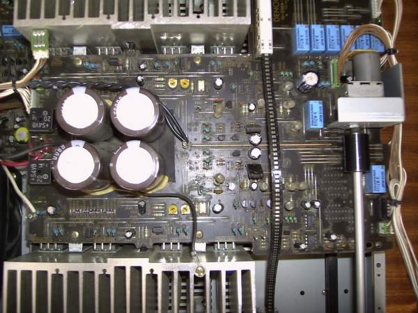

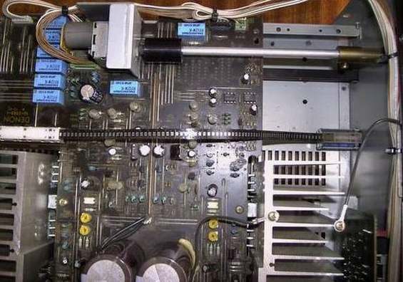

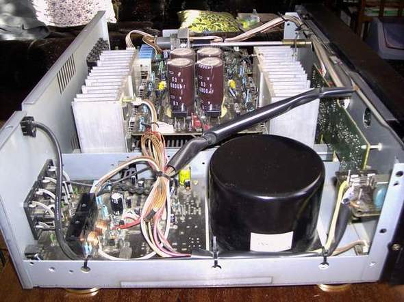

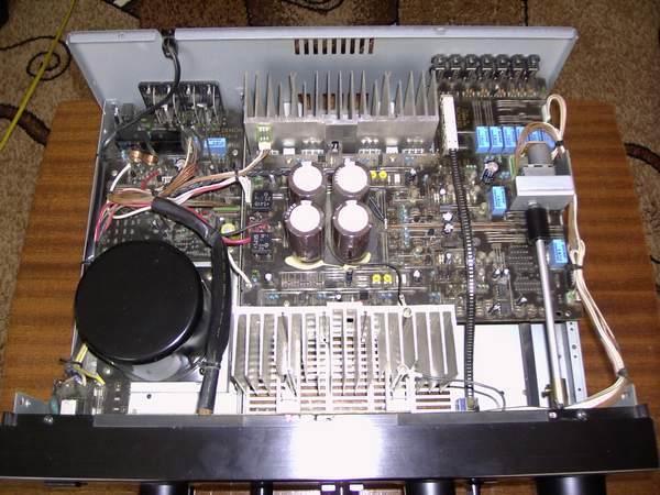

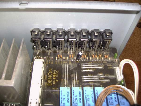

Moje wrażenia po rozbiórce denona PMA-980R. Chciałem go przeczyścić a przy okazji porobiłem fotki. Powiedzcie mi coś nt. tych kondensatorów z zasilania???

Kondy Nippon Chemicon. Nie ruszać! Świetny su***syn do modyfikacji, waży chyba z 12 kilo?
Hidden Content
Link to comment
Share on other sites
grafton>>
niema aż taki ciężki może koło 8kg. Kiedyś pewnie przyjdzie czas na jego tuning. A co byś polecał tam wymienić i co dało by dobry efekt???te zaciski na kolumny też by chyba było dobrze wymienić na pozłacane nie???
Hidden Content
Link to comment
Gregin, z takimi pierdołami kosmetycznymi jak zaciski poczekaj na sam koniec. N początku zrób sobie nowe mostki prostownicze bo te co masz nie są dobre, polecam na BYW29E. Zbocznikuj sobie jakimiś MKT/MKP te duże kondensatory, wymień w torze sygnału na jakieś Panasonic FC, nippon-y albo na co będzie Cie tylko stać, koniecznie zdobądź schemat to będzie można więcej napisać co i gdzie wymienić. Preamp pewnie też będzie się prosił o jakieś upgrade-y.

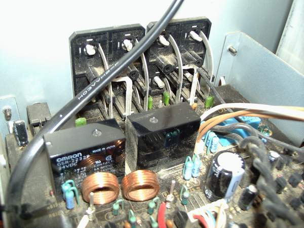

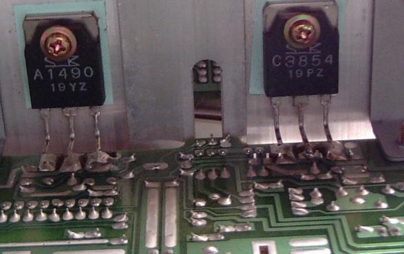

opetron> to są te mostki prostownicze???
[obrazekLUKASZ-244359_1.JPG]
Hidden Content
Hidden Content
Hidden Content
Link to comment
O na pierwszym zdjeciu można się doszukać prawdopodobnie (słabo widać) 2x jakieś JRC z malutkimi kondensatorkami, jeśli preamp jest na nich to już wiesz, nowe kości kondy na lepsze itd. Albo przerobić na pasywkę, u mnie w marantzu dało to ciekawe efekty.
Hidden Content
Jeżeli coś jest głupie ale działa, to nie jest głupie...
Link to comment
Tak, to są 2x 4A mostki zintegrowane na 200V, diody które Ci podałem wcześniej nadadzą sie znakomicie (UFast 8A 25ns), kupić mozna je w TME (w sumie najtaniej ale ten kurier).

Może to się komuś przyda.

Direct w takich japońcach omija tylko stopień reg. barwy i balansu, czasem też odcina rec out, ale preamp zostaje online. Tak,że i tak warto tam grzebnąć, ale schemat warto mieć żeby się nie miotać.

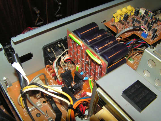

A, pokażę zdjęcia mojej baterii kondków. Połączenia pomiędzy kondensatorami oraz płytką zasilacza zrealizowałem drutem miedzianym wyjętym z przewodu instalacyjnego 3x4mm2.
Piotrze, ile dałbyś mi za Nippony? Nie mówię, że je na pewno odsprzedam, nie pilno mi do tego. Muszę się zastanowić, może kiedyś się przydadzą. Za jakiś czas chyba się z Tobą skontaktuję bo chciałbym zakupić odtwarzacz Denona do tunningu; potrzebuję konsultacji co, i na co, zmieniać.

marwi, fajnie ta bateria wyszła :-)
Napisz jakie zmiany wniosły nie ukrywam że jestem ciekaw!

Na razie wykręcam się od opisywania zmian. Jutro i pojutrze pomęczę dłużej wzmacniacz (żeby kondensatory jeszcze się "doformowały" przy większym wysiłku) i po weekendzie może coś nasmaruję na forum. Z tego co do tej pory słyszę to zmiany są dużo mniejsze niż po wymianie oryginalnego mostka (takiego samego jak w modelu z tematu) na diody hexfred. Dajmy jeszcze czas kondkom i ... moim nieuformowanym pod kątem audiofilii uszom ;)

Do dziś nie wiedziałem co napisać o zmianie brzmienia po wstawieniu baterii kondensatorów... To co usłyszałem dziś po powrocie z pracy naprawdę mnie zaskoczyło. Wzmacniacz i systemy audio nadal nie przestają mnie zadziwiać i chyba nieprędko spocznę przy tunningu. Ale do rzeczy. Właczyłem radio, na Trójce akurat leciał Ziyo z Magicznymi słowami. Pierszwa reakcja, soprany jakby czystsze - ładne, w miarę ciepłe brzmienie talerzy (z komputera, a dokładniej SB Live 5.1 tak ciepło nie ma rzecz jasna). He, czyżby poprawa w brzmieniu po tak długim czasie od włożenia kondków? Włączyłem komputer i faktycznie. Ciut lepsza przestrzeń (umownie nazwijmy ją przestrzenią, bo z Alphardami to jednak szaleństwa żadnego nie ma), soprany czystsze, jakby bardziej detaliczne. Co do basu to nie umiem się jednoznacznie wypowiedzieć. Podoba mi się i jest go nawet nawet, włącznie z niskim uderzeniem stopy podczas koncertów. Już od jakiegoś czasu (bodajże krótko po wymianie mostka na hexfredy) słucham z wyłączoną opcją "Bass Eq" (posiadają ją niektóre Denony) i z basem jest dobrze. Czy jest kompresja? Na razie nie zauważyłem bo i nie słucham zbyt głośno (nie da się z uwagi na raniącą uszy średnicę), przed wymianą też nie sprawdzałem czy występuje. Bardzo miłe pozytywne zaskoczenie. Zresztą już nie pierwsze. Ciekawe jak zagrałyby oryginalne Nippony, chyba tego nie sprawdzę, nie chce mi się znowu lutować w te i we w te.
Przy okazji mała uwaga odnośnie Jamiconów i im podobnych. Za niemal taką samą cenę dostałem o wiele lepsze Panasonici mające dużo mniejsze ESR i większy prąd maksymalny. Warto pogłówkować z konstrukcją baterii :). Tuningowcy wszelkich marek i sprzętów, pozdrawiam!
