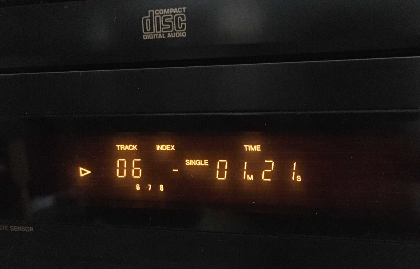

Nabyłem okazyjnie amplituner kinowy Yamaha HTR-3064 do drugiego pomieszczenia. Kilkuletni, estetycznie- jak nowy, ale... tu jest pies pogrzebany- święci na biało. Chciałem go spiąć z odtwarzaczem Yamahy z nieco starszej serii, którego wyświetlacz ma barwę ciemnożółtą. Jako że to jest naturalna barwa, nie jest możliwa zmiana, ale w at, jak najbardziej. Po poszukiwaniu odpowiedniego filtra barwnego, stanęło na tym, że od znajomego twórcy reklam wziąłem samoprzylepną folię przezroczystą w żółtym kolorze i nakleiłem na szkło wyswietlacza. Oczywiście wymagało to demontażu płytki drukowanej spod przedniej ścianki urządzenia. Efekty na zdjęciach przed i po naklejeniu filtra.

Nie jest to dokładnie to samo, co w dvd, ale jest zdecydowanie lepiej. Jak się trafi filtr pomarańczowy, spróbuję wymiany na ostateczny kolor.

I jest- folia Oracal 8300-034. Tak wygląda na gotowo- folia na szkle wyswietlacza FL, kolor bardzo niewiele różni się od oryginalnego ze starszej Yamahy.

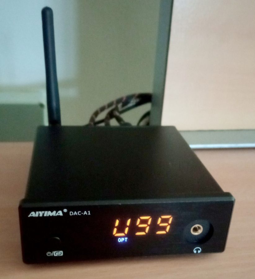

Dzięki uprzejmości porlick'a mój wyświetlacz zmienił barwę.
Mała rzecz, a cieszy oko.
Przed:
I po:
Wielkie dzięki porlick!

To widocznie w CDX 396 filtr był tak dokładnie naklejony na szybkę wyświetlacza Fl, że na pierwszy rzut oka nie było to widoczne.

Ok, sprawdziłem na starym dvd Yamahy- rzeczywiście jest filtr pomarańczowy przyklejony do szkła FL-ki. Zrobili to tak dokładnie, że na pierwszy rzut oka nie było to widoczne. Niestety, po odklejeniu filtra wyświetlacz świecił na turkusowy kolor i nie pasował do koloru białego wyświetlacza amplitunera.

A teraz na odwrót- z Yamahy przesiadłem się na Denona, zostawiłem sobie jednak multiformatowca. Z wyświetlacza o bursztynowym kolorze trzeba było się przestawić na biały o lekko niebieskawym odcieniu. Po odklejeniu filtra okazało się jednak, że świeci trochę turkusowo- mimo to, pozostawię go bez dalszych kombinacji w kierunku "wybielenia", bo i tak nie jest często używany.
Oryginalny filtr był tak mocno przyklejony, że poważnie obawiałem się o całość wyswietlacza, na szczęście udało się go zdjąć bez strat w sprzęcie. 😀
