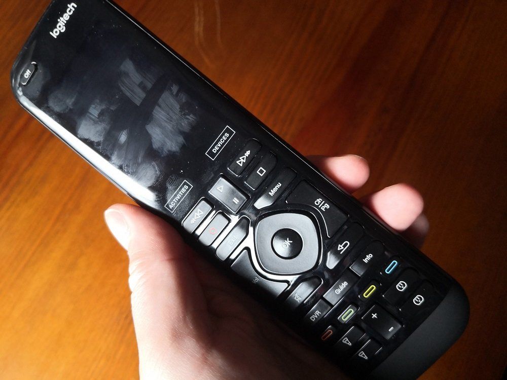

Po prawie dwóch tygodniach używania czas na dwa słowa o pilocie uniwersalnym Harmony 950 ?

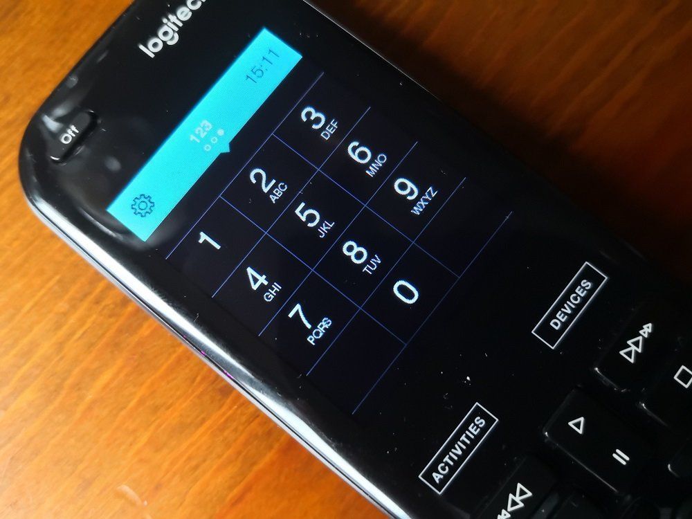

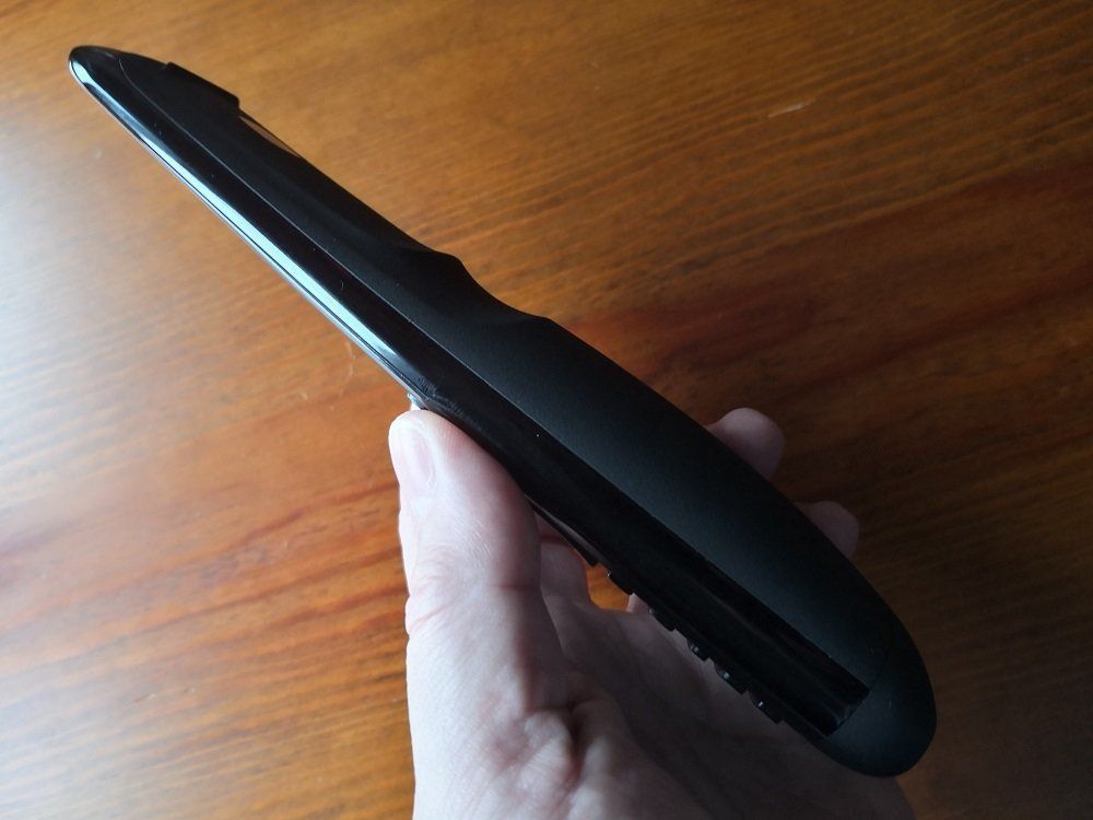

Pierwsze wrażenie po otwarciu pudełka: jaki on mały. Zabawka dla dziecka? Nie mam dużych dłoni, ale pilot mógłby być odrobinę większy. Po kilku dniach można się przyzwyczaić, lecz wrażenie „zabawki” zostaje.
W związku z rozmiarem mam jeszcze jedną uwagę, dotyczącą ekranu dotykowego. Oczywiście mógłby być większy ? A poważnie, chodzi o informacje wyświetlane w „aktywnościach”. Producent chciał upchać jak najwięcej tych aktywności na ekranie bez konieczności przewijania, w efekcie bardzo łatwo dotknąć nie tą, którą chcemy – i włącza się na przykład słuchanie muzyki zamiast oglądanie telewizji. O dziwno, w „urządzeniach” pola przypisane do każdego z nich są wyraźnie większe (szersze) – nie można tak było zrobić również w „aktywnościach”?
Lustrzana powierzchnia frontu oczywiście się palcuje.
I tyle narzekania. Reszta jest przyjemnością.
