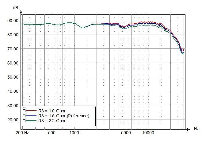

Opowiem przykład jaki zabserwowal mój kolega . Zmieniał rezystor w zwrotnicy kolumny na węglowy . I ów opornik wraz ze zwrotnicą na ten czas znajduje się na zewnątrz i pod wpływem temperatury zmienia swoje właściwości o ponad 1 ,Ohm .  Jednak dużego wpływu na dźwięk nie słyszał. Kiedys miałem kolumny i małe dziecko dla tego gralem z zakrytymi maskownicami fornir naturalny pod nimi miał inny kolor .Pewnie jak zaczniesz grzać bezpośrednio na kolumny to możesz je zniszczyć mechanicznie tz. Fornir się odbarwi obudowa się rozeschnie lub np głośniki ulegną zniszczeniu . Raczej bezpośrednie nagrzewanie im zaszkodzi.

Rezystor to pikus (zmiany słyszalne powyze 4-8 ohm) , wysoka temp. ma negatywny wpływ na zywotność kondensatorów
co miałeś na myśli 4-8 ohm ? , zmiana rezystora o 1,2  ohm przy 6 ohm głośniku raczej nie pikuś , chyba że dla głuchego , albo poprawiającego ''górę'' kablami
 tak jak pisałem chcę ogrzewać pomieszczenie promiennikami na podczerwień i po poczytaniu o zasadzie działania takich promienników wydaję mi się , że nie powinno być źle . Panele na podczerwień  ogrzewają wszystkie znajdujące się w pomieszczeniu przedmioty i powierzchnie (podłogę, ściany, elementy wyposażenia - u mnie do wzmacniacza ,cd ,dac -  ta temperatura nie dojdzie , ale za to na kolumny na pewno będzie oddziaływać ). Przedmioty te kumulują ciepło, które następnie równomiernie przenika do pomieszczenia., ogranicza tworzenie się kurzu i wysuszanie powietrza. Temperatura odczuwalna wynosi  koło 22 stopni .
