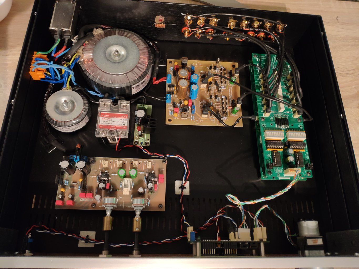

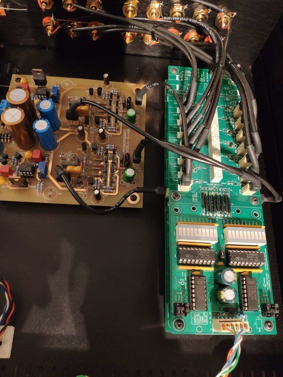

Witajcie. Parę miesięcy temu zakupiłem na portalu OLX przedwzmacniacz DIY oparty na Accuphase E408. Kupiłem go głównie z ciekawości.
Mam z nim jednak problem który nie wiem jak rozwiązać. Przedwzmacniacz wymaga pilota do wybrania źródła oraz wyjścia dźwięku. Posiadam w domu parę pilotów (Zwykłych, od telewizora, odtwarzacza sieciowego i tak dalej), ale niestety żaden z nich nie działa tak jak powinien.
Z tego co znalazłem na internecie, ten projekt używa tego rozwiązana do obsługi przedwzmacniacza -
71646254_528601524379381_6570610182542327808_n.thumb.jpg.6af35110734b71f0bdcc97adc980ea40.jpg467070416_plytkabarwy.thumb.jpg.aecd2eb97ef702bbde51273781952aa9.jpg1540718818_selektoriprzedwzmacniacz.thumb.jpg.e59e3f8ae34a619a1b8791a0afc6dd35.jpg
Po zresetowaniu go do ustawień fabrycznych przedwzmacniacz zadaje pytanie "Learn IR?", które potwierdzam krótkim wciśnięciem przycisku zasilania i przechodzę do programowania przycisku pilota do każdej z funkcji, np. na wyświetlaczu wyświetla się "Mute: press key", więc wciskam na pilocie przycisk mute a przedwzmacniacz wyświetla "Ok", po czym przechodzi do następnej funkcji, i tak po kolei.. Problem w tym, że po udanym zaprogramowaniu funkcji, pilot nie działa. Wciśnięcie jakiegokolwiek przycisku na pilocie, nawet tego którego nie programowałem powoduje zciszanie przedwzmacniacza o 0.5db (bo skala jest w decybelach, od -127db do 0db). Nie wiem co robię źle.
Ktoś może miał do czynienia z podobnymi projektami DIY i byłby w stanie nakierować mnie na rozwiązanie?

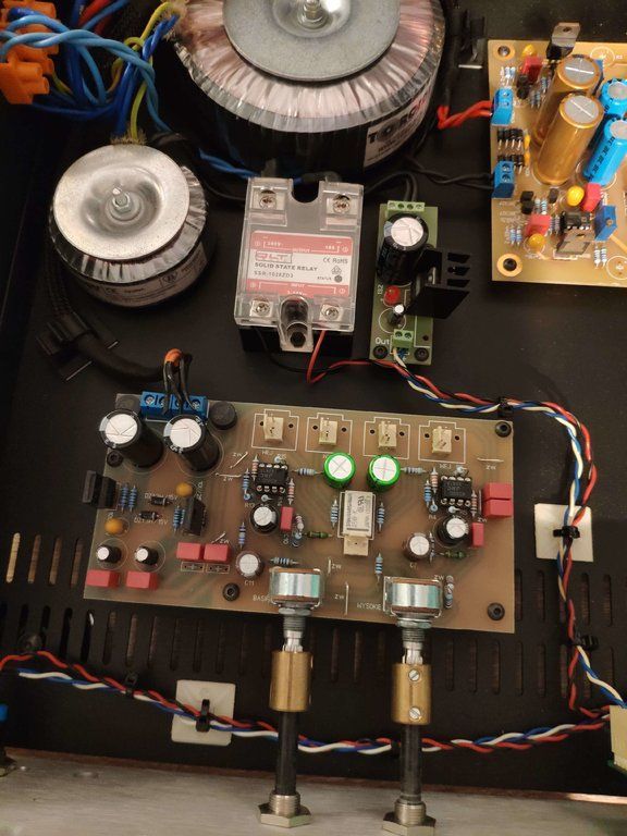

Druga sprawa która bardzo by mi się przydała, a nie wiem jak się za to zabrać.. Przedwzmacniacz posiada płytkę oraz potencjometry do korekty barwy dźwięku (Treble/Bass), niestety nie jest ona podłączona. O ile z podłączeniem napięcia sobie poradzę, tak nie wiem w jaki sposób i gdzie podpiąć ją do samej płytki selektora/przedwzmacniacza tak aby działała.
Trzecia sprawa.. Ktoś może wie ile to może być realnie warte? Zapłaciłem 300zł, nie wiem czy mało czy dużo.
Wrzucę więcej dokładniejszych zdjęć i filmik z zachowaniem przedwzmacniacza po powrocie z pracy.
