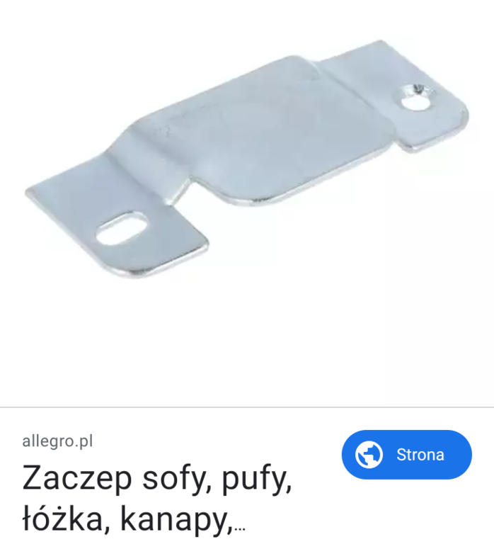

Można w taki sposób- do sufitu jedno, do kolumny drugie i wsunąć- kolumna na pewno sama się nie wyczepi. Tylko ten plaski łącznik trzeba przykręcić na podkładkach dystansowych.

@bl4ck@Lolo2 @porlick
To są dobre podobne mocowania. Żadne wiercenie w kolumnie. Wykorzystujemy śruby istniejące (od gniazd przyłączeniowych). Wykręcamy i wkręcamy śruby po założeniu wybranego uchwytu wraz z podkładkami/dystansami (wybranymi przez siebie) i wieszamy na haczykach wcześniej wymierzonych i zamocowanych w suficie. Szybko, sprawnie i przyjemnie.
