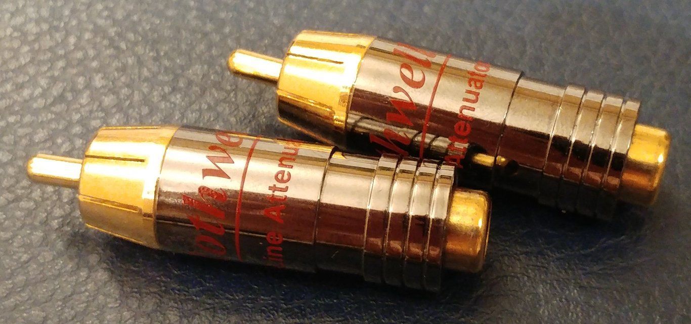

Z opisu wnioskuję, że brzmienie NAD'a Ci się podoba, a największą uciążliwość stanowi "zbyt szybki" potencjometr. Świetnym rozwiązaniem w przypadku takich problemów są dobrej jakości tłumiki audio, np. takie:
Sam posiadam takie o wartości tłumienia 10dB i bardzo sobie chwalę przy współpracy zarówno z NAD'em, jak i z końcówkami mocy sterowanymi bezpośrednio ze streamera. Najtańsze rozwiązanie i w zasadzie dobre do każdego wzmacniacza, bo każdy potencjometr sprawuje się lepiej w górnych zakresach położenia niż w dolnych.

Szczerze mówiąc nie spotkałem się z nadmiernym przegrzewaniem wzmacniacza Nad C326 (a znamy te wzmacniacze bardzo dobrze). Może problemem jest niewystarczająca wentylacja? Być może impedancja kolumn faktycznie spada poniżej 4 ohm.. Z wyskalowaniem analogowych, klasycznym potencjometrów i ich regulowaniem z poziomu pilota często jest problem. Analogowe potencjometry działają trochę inaczej niż cyfrowe potencjometry i przyrost dźwięku może być gwałtowny. Rozwiązaniem jest zmiana rezystora przy silniku potencjometru (każdy elektryk.elektronik sobie z tym poradzi). Absolutnie unikałbym montowania jakichkolwiek "tłumików" RCA czy wyciszaczy sygnału. To tak jakby podczepić do samochodu przyczepę z piachem albo spuścić powietrze z opon bo ma za dobre przyspieszenie ? bez sensu.
Jeśli coś jest "bez sensu", to tylko powyższe porównanie. Skoro ktoś nigdy nie wykorzystuje pełnej mocy końcówki, to stłumienie sygnału wejściowego i praca na wyższym położeniu głównego potencjometru ma jak najbardziej sens. Sam NAD w wyższym modelu udostępnia takie tłumienie z tyłu wzmacniacza, tylko gorsze, bo oparte na kolejnym analogowym potencjometrze, a nie stałym rezystorze jak w tłumiku RCA i np. w drabinkach rezystorowych.
