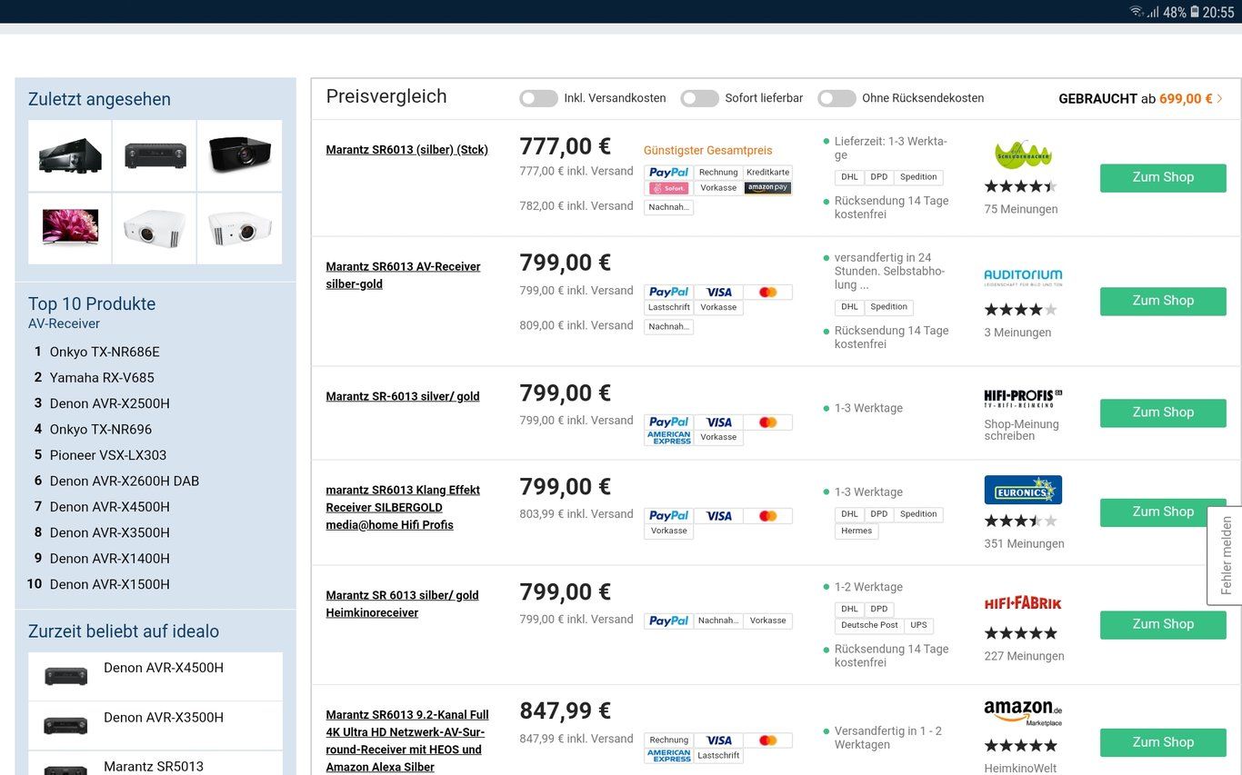

Korzystając z okazji właśnie kupiłem marantza 6013 ?
? szybka akcja - no i konsekwentne działanie - daj znać, jakie będą wrażenia i z czym pogra u Ciebie,
