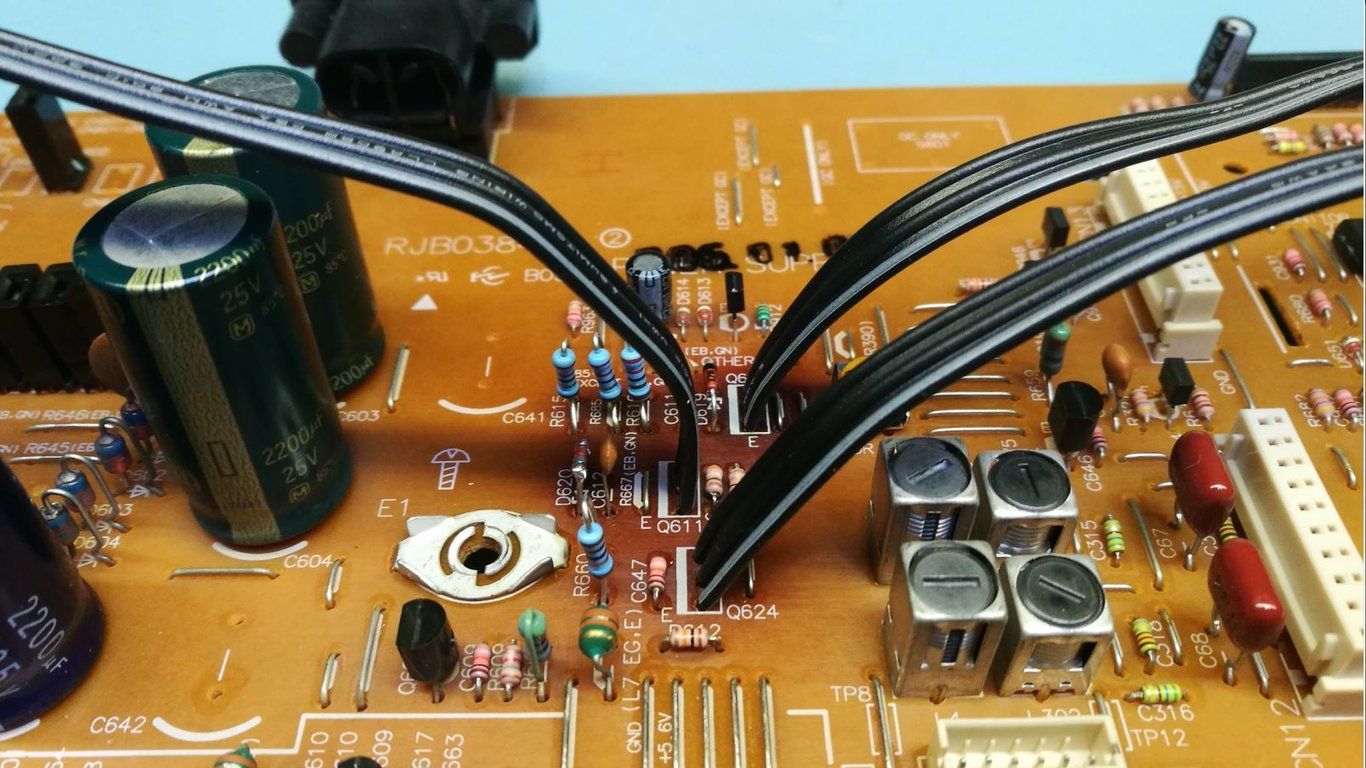

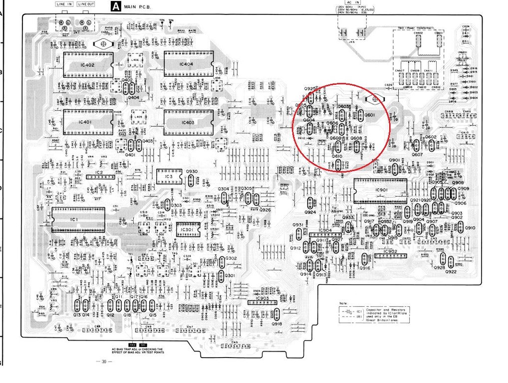

W tym deck-u wózek głowicy jest podnoszony poprzez koło zębate z krzywką, które jest napędzane (poruszane) silnikiem capstan-a. Nie ma tu dodatkowego do tej funkcji. Drugi silnik PLAY/FF/REW a trzeci do otwierania kieszeni. Sprawdź oczywiście najpierw napięcia zasilania silnika DD a potem strona 28 i 29 - sprawdź przebiegi oscyloskopem. Silnik DD powinien startować po włączeniu deck-a. Service manual-a Ci dołączam ? z linku bo jest duży. Sprawdź także czy nie przegrzewają się tranzystory w module zasiania. To przypadłość tej linii jak i RS-B965 na przykład. Potrafią ugrzać płytę i ścieżki odchodzą. Robiłem rok temu serwis RS-B965 i przy okazji wyprowadziłem je na zewnętrzne radiatory. Sprawdź u siebie.
