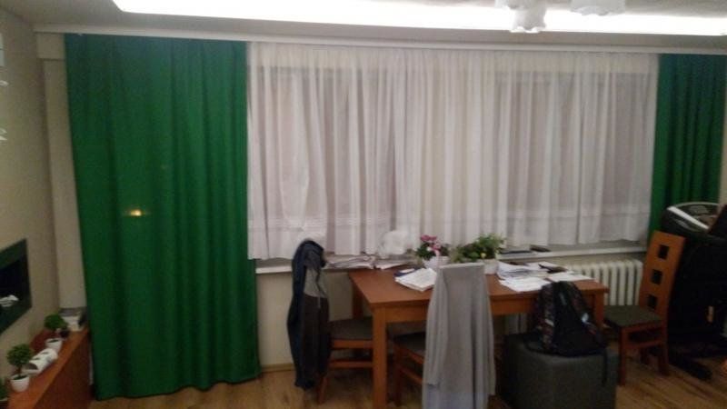

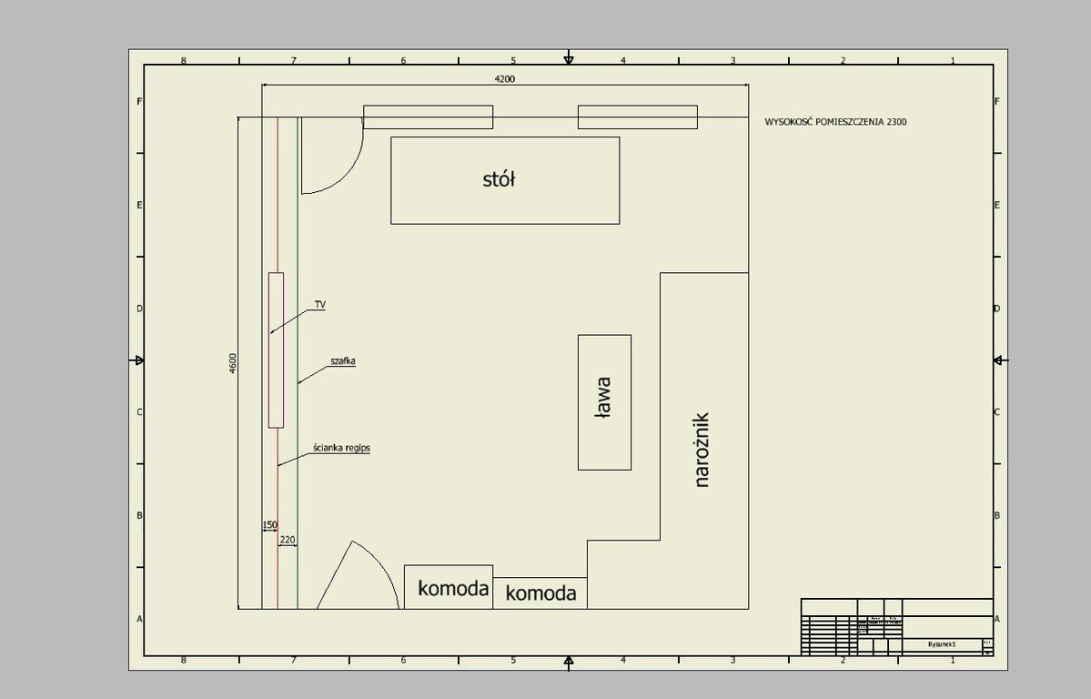

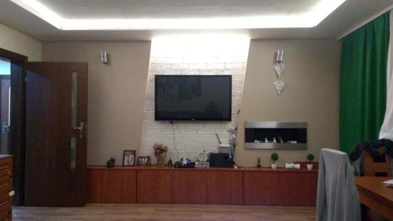

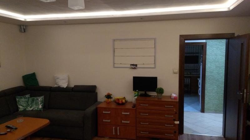

Miejsce:
Mieszkanie w bloku, pokój dzienny  ok20m2
Z czego:
Na początek podłączony tv, do którego idzie kablówka i podłączony jest boxtv z androidem, czyli głównie radio z kablówki i internetowe, ale też filmy i normalne programy tv. Marzenie to gramofon.

Kolumny ? - nie wiem jakie kolumny. Myślę o kolumnach, które mógłbym położyć na półkę(tu niestety tylko 20 cm głębokości) albo zawiesić na ścianie na jakiś mocowaniach, które nagłośniły by 20m2

Jeżeli nie masz możliwości postawić podłogowych to musisz szukać sporych monitorów żeby nagłośnić taki metraż. Lub jakieś mniejsze monitory i dokupić sub co komplikuje sprawę jeszcze bardziej bo będziesz musiał rozkminiać kolejny element.

ostatecznie mógłbym je postawić na szafce? Ona jest 22cm głęboka i 50 wysoka . W tym miejscu gdzie by stały kolumny ale mógłbym jakieś podstawy pod nie położyć.

Nie tyle na regał co na szafkę która jest pod tv. Nie wiem tak mnie naszło tylko. Podłogowe niestety odpadają bo co chwila przestawiane by były.

Niestety podłogowe raczej odpadają bo szafka na całą szerokość ściany jest i co chwila były by przestawiane. A co do bas reflex to z przodu ze względu, że będą blisko tylnej ścianki stały.
