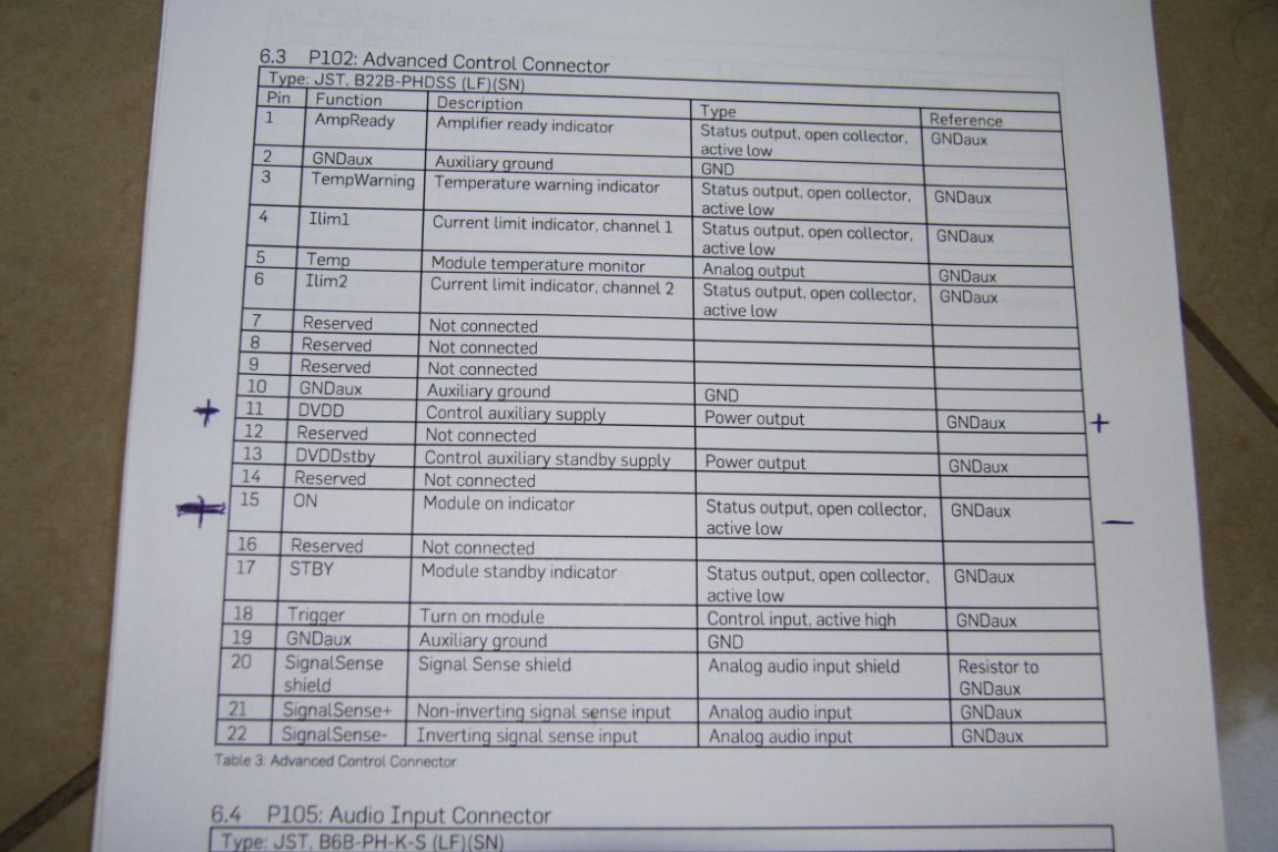

Najpierw krótki wstęp. Mianowice mam moduł 1200as1 w ilości 2 sztuk.
Chcę aby była możliwość automatycznego włączania się końcówki w przypadku podania sygnały (nie mylić z triggerem).
Od kolegi Martisa (dzięki za pomoc) dostałem informację jak poniżej:
Po 1. złacze P101: pin 1 z pin 6 połączyć rezystorem 10k
po 2. złącze P102: pin 20 masa sygnału, pin 21 plus sygnału, pin 22 minus sygnału z złącz xlr.
Rozumiem, że to nie zwalnia z podania sygnału XLR na złącze 105.
Czyli sygnał audio (XLR) idzie na złącze 105 - aby był sygnał do wzmocnienia oraz także na złącze 102  - aby wybudzać końcówkę z trybu standby.
Dobrze to rozumiem?

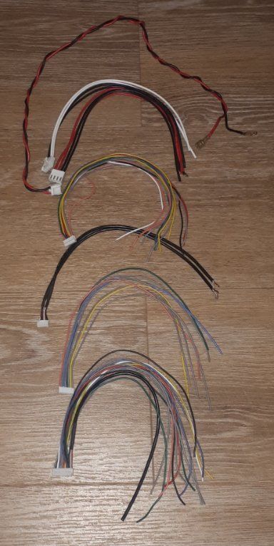

Jeżeli jest ktoś zainteresowany kompletem kabli do 1200as2  z
zapraszam do kontaktu.
Cena to 100 zł

Koledzy czy ktoś może to na polski przełożyć aby nie było najmniejszych wątpliwośći?
Złącze P 101 i P 102
