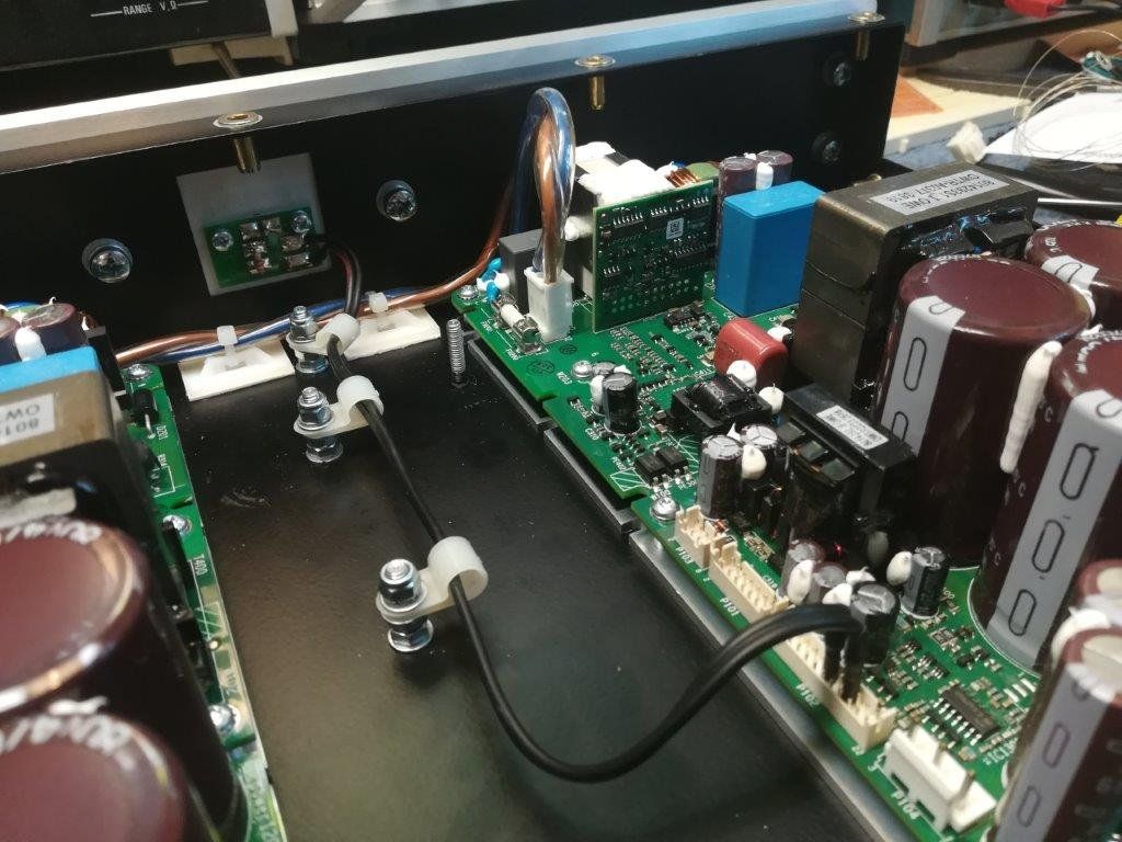

1 minutę temu, fan64 napisał:
Panowie jak tam wasze moduły? mój niestety zamilkł,odstawienie od prądu nic nie daje,grał około 5 godzin został wyłączony i....cisza.
Dioda LED wpięta do gnd. P 102 piny 11-15 miga 10razy potem świeci już stale,dostałem podpowiedz żeby sprawdzić połączenia sygnałowe P 105 ,ale to też nic nie wnośi.
a sprawdziłeś P105.
To bardzo delikatna wtyczka z małym rastrem i łatwo tam o zwarcie lub brak styku.
U mnie niezmiennie od zapakowania w obudowę rok temu gra codziennie po kilka a i czasami kilkanaście godzin bo ostatniu służy nie tylko do muzyki ale i do dźwięku z TV.
P 105 na odcinku wtyczka i gniazda XLR sprawdzone zostało "przedzwonione" miernikiem,przejscia są

Chyba do 11 i gnd oraz 15 i gnd.
Co tam jeszcze podłączyłeś ?

Dziwnie figle płata ten moduł dziś o dziwo zaskoczył....po kilku dniach "odpoczynku" zastanawiam śię co tu jest grane? w czym leży problem jego odstawiania śię,połączenia mam do max. uproszczone tylko wejscia XLR żadnych kombinacji typu XLE i jakieś przełączniki na RCA,kable połączeniowe sprawdzone-sprawne
Coś mi śię wydaje że jest jakiś problem w chwili załączenia i wyłączenia modułu,szkoda że nikt do tej pory tego nie rozpracował na 100% bo jeśli każde WŁ/WYŁ ma śię odbywać pod strachem czy zaskoczy to robi śię średnia przyjemność.
Nie ma problemu przy załączaniu modułu. Dlatego nikt nie musiał tego rozpracowywać.
Musisz szukać gdzie indziej przyczyn bo to błędny kierunek.
Zrob przegląd połączeń w gniazdku, listwie i co tam jeszcze masz pod drodze do zasilania modułu.
Moja "listwa" jest widoczna na jednym ze zdjęć,a więc po temacie,do gniazdek raczej też nie ma co zaglądać,wszystkie inne graty chodzą bez żadnych "kaprysów" tylko ICEK ma jakiś problem.
Linia puszczona od skrzynki tylko do RTV,instalacja 3 przewodowa 3x2,5mm {no chyba że złoty bezpiecznik jest potrzebny}

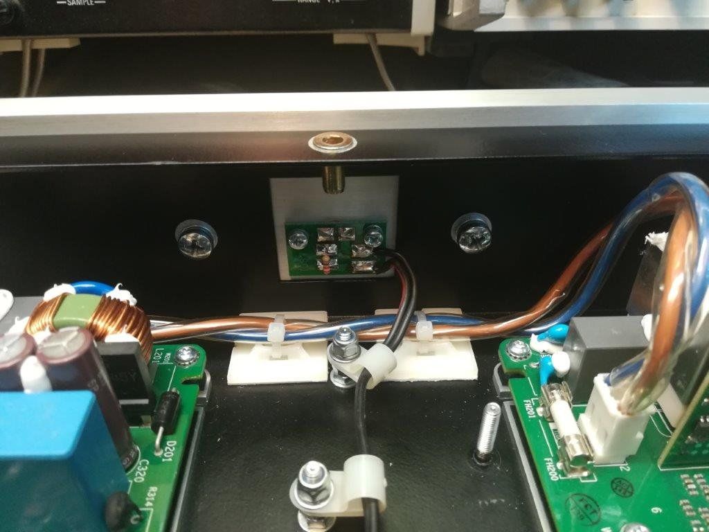

Pominąłeś to ustrojstwo ? Rozmawialiśmy o tym.
Przepięć na stykach moduł nietoleruje, znam z autopsji

Dla tych którzy chcą coś tam wpiąć w złącza  P 101 P 102 P 105 z uwagi na ich niewielkie wymiary trzeba stosować dobre idealnie pasujące wtyczki lub pojedyncze piny,moduł prawdopodobnie szybko reaguje na wszelkie związane z tym "nieszczelności" co może powodować jego odstawienie śię.
Podziękowania dla forumowicza frobek za pomoc w diagnozowaniu i porady.
Czy w tym była przyczyna problemów z Twoim icepower?
Prawdopodobnie coś śię gryzło w złączu P 102 choć wizualnie sama wtyczka i przewody były w porządku, teraz już niczego tam nie wpinam zobaczymy co bedzie dalej.
