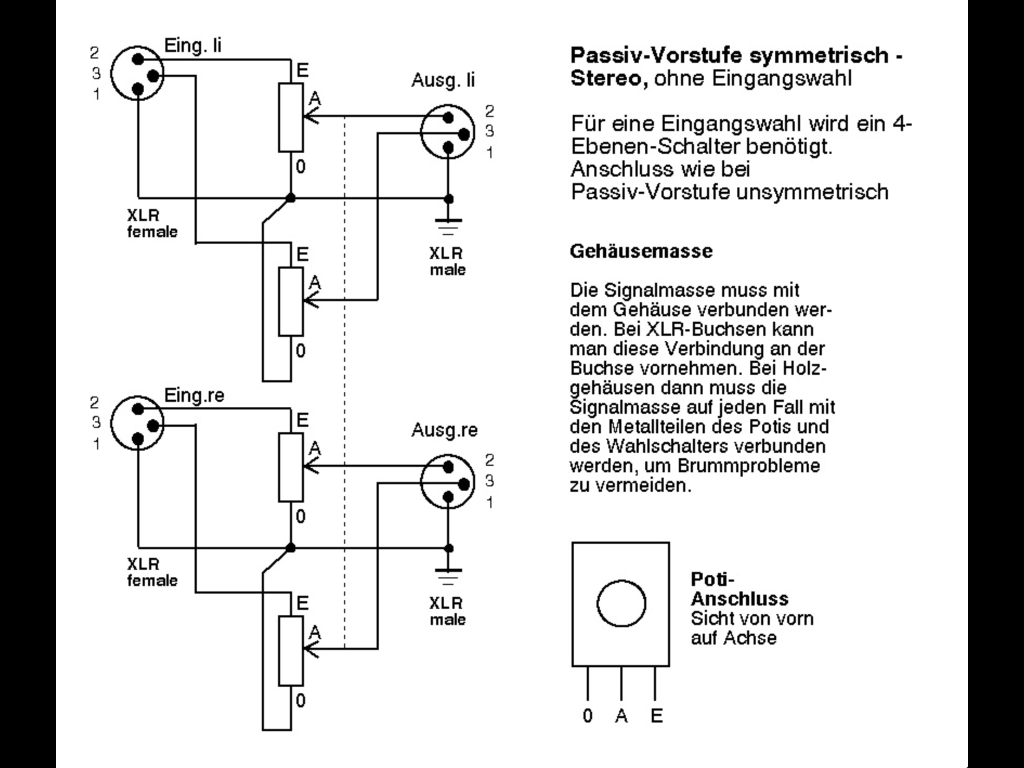

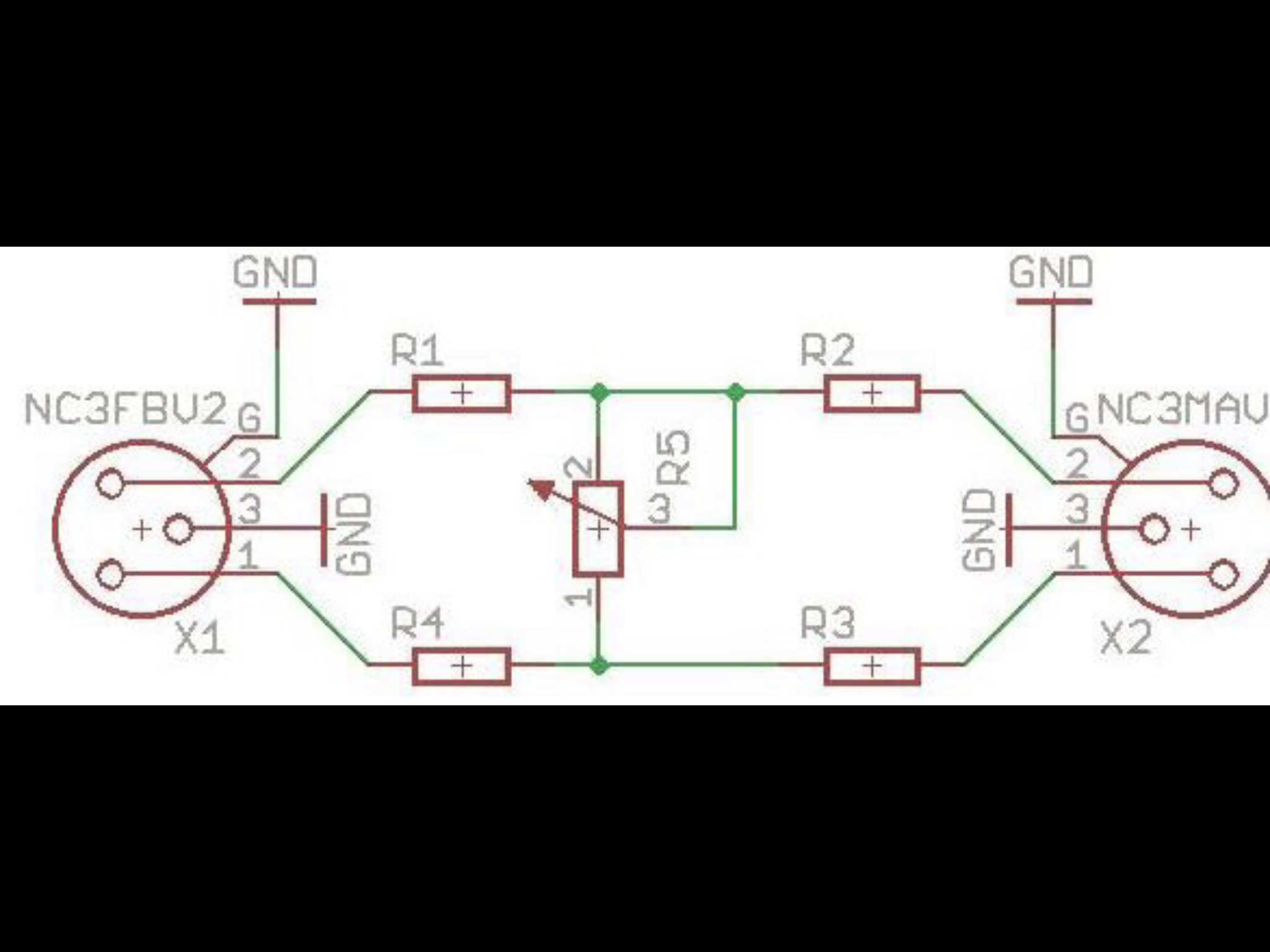

Poniewaz nie sledzilem dokladnie calej twojej konstrukcji, zadam dwa pytania
1. czy twoja aktywna zwrotnica jest laczona z tymi modulami symetrycznie?
2. jesli tak, to jak wyglada ten wspomniany potencjometr?
Wpiecie pasywnego potencjometru przed niesymetryczna koncowke jest proste, ale przy symetrycznym polaczeniu jest to troche bardziej skomplikowane
To oczywiście tylko 2 kanały.
Zaloguj się, aby zobaczyć treść (możliwe logowanie za pomocą ) Edytowane przez Lech36
Tu jest taniej:
Panowie na wejściu jest desymetryzacja a na wyjściu symetryzacja, całość w symetrycznym była by zbyt rozbudowana w przypadku zwrotnicy 3 drożnej.
Serdeczności
Grzegorz
Tu jest taniej:
Dzieki, ale mnie bardziej zalezy na rozwiazaniu, ktore moge zabudowac samemu w wlasna koncowke mocy.
