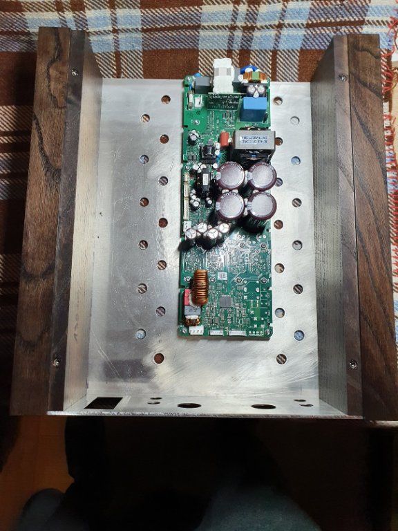

Mam do sprzedania fajną, solidną obudowę do icepower ręcznie robioną z otworami montażowymi pod ice w spodniej płycie.
Boki drewno dębowe, góra, dół, tył aluminium 3mm malowane w lakierni,front granit, otwory wentylacyjne góra dół, plus otwory z tyłu pod złącza oraz jak wspomniałem pod ice.
Miała być dla kolegi z forum lecz niestety się nie doczekał
Więcej info i zdjęć na priv.
