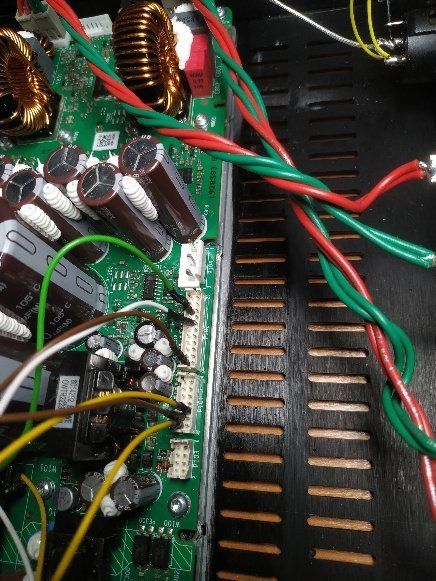

Pytanko: jak istotne jest połączenie mas? Zrobiłem pająka bez obudowy - na wyłączonym pre słysze w kolumnach delikatne buczenie - czy powodem tego jest brak połączenia uziemienia i zerowania reszty?
Mam jeszcze drugie pytanie: przy połączeniu RCA wyprowadziłem tylko + i - czyli piny 2, 3 oraz 5, 6 z P105 - i po podłączeniu przedwzmacniacza buczenie z kolumn jest mocne - muzyka gra ale oczywiśćie nie da się słuchać - czy tutaj trzeba cos dodatkowo zewrzec, połączyć? Rozumiem, że piny 1 i 4 uzywane są przy wtykach zbalansowanych - chyba, że jest inaczej?

U mnie gra 🙂 - w duzej obudowie, przykrecony do radiatora...
nie wiedzialem ze prowadzenie przewodow odgrywa tu tak duza role jesli chodzi o szum i jakies przydzwieki w kolumnach.

sa 2 miejsca z wyprowadzeniami
1. +-12v dc
2. +- 14-17 v dc
kostka p103 i p104
czytaj manual
1. +-12v dc
2. +- 14-17 v dc
kostka p103 i p104
czytaj manual

U mnie gra  - w duzej obudowie, przykrecony do radiatora...
Mam taki dziwny przypadek. Na zwykłych ekranowanych przewodach w IC jest cisza. Natomiast od jakiegoś czasu mam Equilibrium pure od Audio on. Na nich mam przydźwięk. Macie jakiś pomysł dlaczego jest tak?

Na razie nie mialem okazji robienia wielkich testow - wczoraj wlozylem w obudowe i pewnie w tygodniu troche poslucham 🙂 - jutro jeszcze jakis bistabily przycisk zamotuje zeby wyłączać i włączać go tym złączem stanby (piny 3 i 6 w 101). A potem testowanie 🙂
