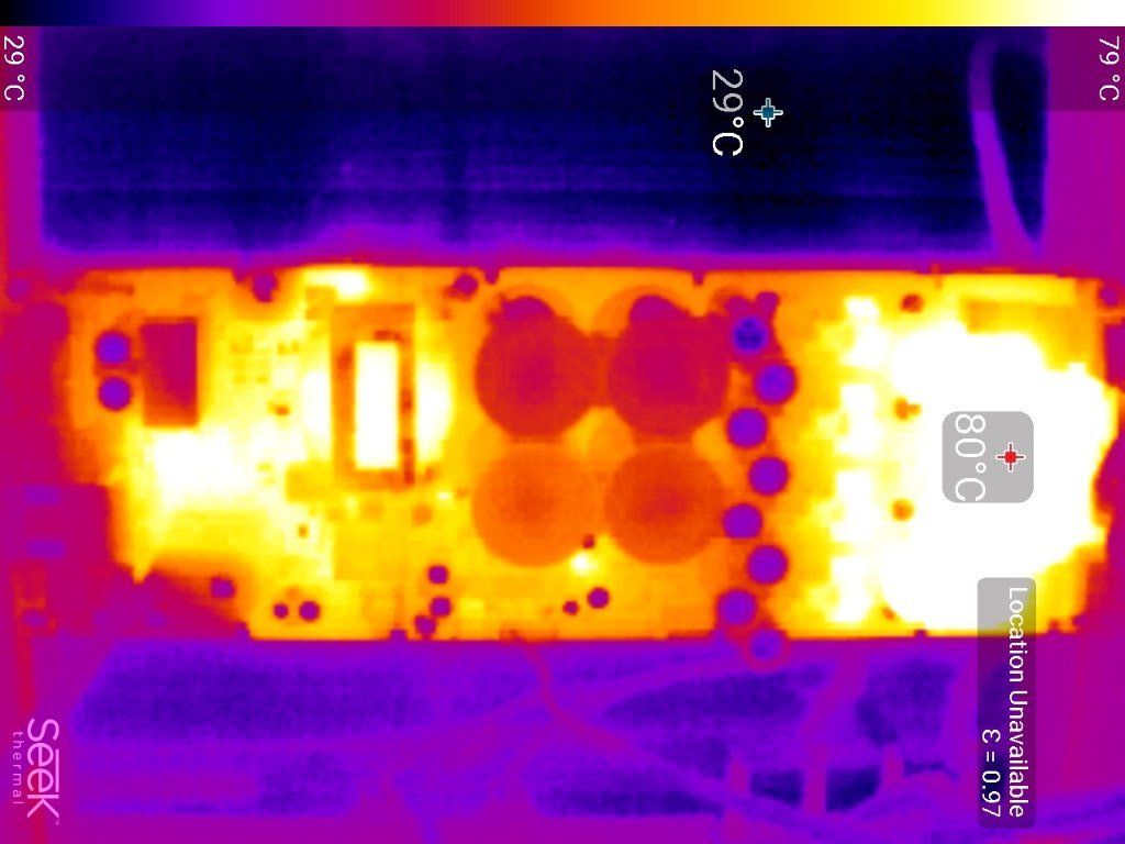

W razie gdyby ktoś był zainteresowany jak wygląda temperatura modułu to zamieszczam zdjęcia po kilkunastu minutach od załączenia. Moduł przykręcony w aluminiowej obudowie na aluminiowej płycie ok. 30x30cm i grubości 1cm. Po kilku minutach grania scalaczek pomiędzy cewkami ma 105 st. C. Niezależnie od obciążenia, tak już pracuje.
Nie ma sensu dawać ani aluminiowych płyt ani dodatkowych radiatorów bo z powierzchni elementów półprzewodnikowych i tak tego się nie odprowadzi w tym układzie - taka aplikacja. Ewentualnie można przykleić małe radiatorki lokalnie.
Miałem do aluminiowej płyty przykręcone dodatkowo radiatory - były ciepławe. Bez sensu, więc odkręciłem.
  • Like 1
