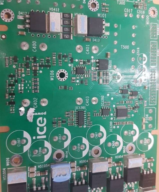

Cześć,
Miałem trochę wolnego czasu ostatnio, więc przyjrzałem się uszkodzonej końcówce wysłanej do mnie przez jednego z forumowiczów.
Moduł generalnie nie żyje, nie pracują wszystkie przetwornice. Nie działa też przygotowanie napięć pomocniczych do pracy układów kluczujących. Co konkretne jest zepsute, tego jeszcze nie wiem. Niestety błądzę trochę we mgle, bo nie mam żadnej dokumentacji. Jako pierwotną przyczynę uszkodzenia wskazuję na zwarcie spowodowane pozostałościami po wierceniu otworów w płycie montażowej, do której moduł został dokręcony. Na zdjęciu widać przypalony lut na jednym z kondensatorów oraz "opiłki" które mogły do zwarcia doprowadzić.
Być może uda mi się znaleźć usterkę, ale to jeszcze trochę potrwa 😞
Zaloguj się, aby zobaczyć treść (możliwe logowanie za pomocą ) Edytowane przez frobek

10 godzin temu, frobek napisał:
Cześć,
Tak jeden z otworów był poprawiony następnie całosc została przedmuchana solidnie za pomocą sprężonego powietrza.Ale opisane wcześniej problemy z odstawianiem śię modułu miałem od samego początku.
