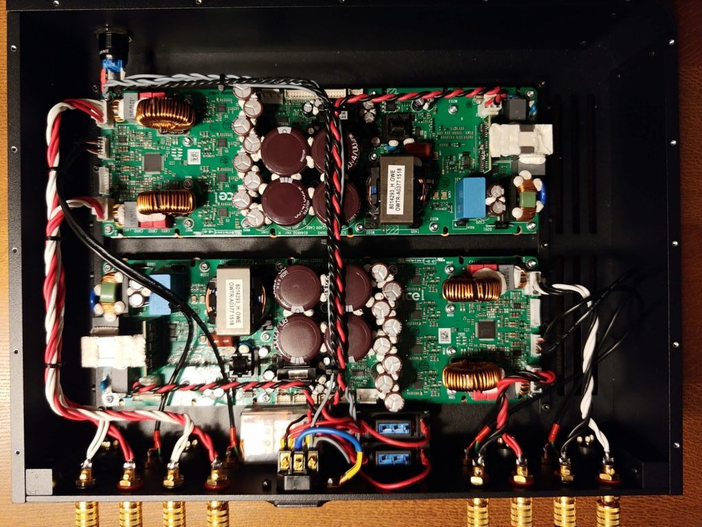

Miałem na wypożyczeniu Icepower1200as1 dwa moduły w jednej obudowie umocowane na spodzie, radiatory z boku obudowy, żadnego wentylatora. Właściciel x czasu tak miał plus ja u siebie ponad pół roku i nieraz w piec dawałem i nigdy nic się nie działo.
I do tej pory dwa moduły sprawne.
Na końcu filmiku pokazane jak w środku moduły umiejscowione.
Przy sprawności modułu danie mu w "gaźnik" w warunkach domowych niewiele go podgrzeje. Sam z siebie się nagrzewa nawet przy minimalnej mocy taka to konstrukcja i trochę dziwi mnie ten nagrzewający się transformator. Ja wymuszony obieg powietrza stosuje na pewno wymiana powietrza wewnątrz nie zaszkodzi.

Nawet przy spokojnym graniu spód obudowy parzył. Chodzi mi jedynie o to iż w nie dużej obudowie umieszczono dwa moduły i długi czas nic się z nimi nie dzieje. Po zamknięciu obudowy opływ powierza napewno nie jest mega a moduły nadal działają.
