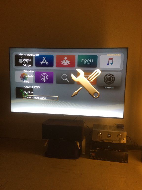

Niestety panowie nie dziala musi być coś jeszcze, po robocie wrzucę zdjęcia, ale musze najpierw poustawiać wszystko bo przed wyjazdem zrobiłem reset i wyłączyłem, a dziś nie miałem czasu bo z Polski przyjechałem po 16 a na 18 do pracy wiec tylko sprawdziłem to co mówiliście

Już wiem czemu nie chce menu wyświetlać i funkcji... ponieważ nie było Apple ustawione na 4K 24hz tylko na 4K 60hz i tu nie chciał za diabła, to samo na odtwarzaczu gdy wyłączyłem tryb 24hz czy to klatek nie wiem w każdym bądź razie tak działa... u @RAF77 zauważyłem ze on ma w Video/Ustawienia wyjścia Skaler i/p na Hdmi a tam gdzie Rozdzielczość jest 4K(50/60hz) u mnie jest tylko 4K wiec dla tego na wyższym odświeżania nie chce się nic wyświetlać

Już wiem czemu nie chce menu wyświetlać i funkcji... ponieważ nie było Apple ustawione na 4K 24hz tylko na 4K 60hz i tu nie chciał za diabła, to samo na odtwarzaczu gdy wyłączyłem tryb 24hz czy to klatek nie wiem w każdym bądź razie tak działa... u [mention=63713]RAF77[/mention] zauważyłem ze on ma w Video/Ustawienia wyjścia Skaler i/p na Hdmi a tam gdzie Rozdzielczość jest 4K(50/60hz) u mnie jest tylko 4K wiec dla tego na wyższym odświeżania nie chce się nic wyświetlać
Ale skaler jest wyłączony, to nie ma znaczenia, co tam jest ustawione.
Włączona jest tylko konwersja wideo aby nałożyć obraz menu ekranowego, na obrazie filmu, poza tym, amplituner nie zmienia nic, nie zmienia rozdzielczości ani odświeżania.
A jak ustawić by z Panasonic-a był dźwięk Atmos a nie Dolby TruHD+Dolby Surround ?
Aha na Dolby Vision nie działa nigdzie menu, najwidoczniej tak ma być...
Znacie Kogoś kto by przyleciał za granice i zrobił kalibrację tv jak i 4K blu ray???
Wybór Atmosa, pojawia się w menu, tylko wtedy kiedy film zawiera taką ścieżkę audio a player poprawnie ją wysyła do amplitunera.
Apple zaleca się ustawić 4k sdr 50 Hz i włączyć automatyczne dostosowanie odświeżania i zakresu, czyli sam się przełączy na HDR i na 24p, jak taki będzie materiał.

Sprawdzałem na nowym Spider Manie, na Godzilli2 i nie ma Atmosa...ah kiedyś było mniej komplikacji tylko plug In play a teraz ustawień multum i nie wiadomo i co gdzie jest przyczyna jak nie działa...

Ale z ciebie spamer ja pikole... masz w ogóle głośniki atmos i taką konfigurację w amplitunerze? jeśli nie sygnał będzie wyświetlany jako truehd.
Żebyś się znowu nie pytał to odpowiem że w apple tv masz atmosa wyświetlone bo tam jest wysyłany inny sygnał do avr nazwijmy to wymuszony.
W panasonic'u bez konfiguracji i głośników atmos będzie truhd.
Mało tego zdjęcia wchodziły każde a teraz masz tylko 2m.b. k człowiek kombinuje by cokolwiek wstawić by inni widzieli... smutne to stare audiostereo było lepsze
Żeby działał Atmos, to musi być odpowiednia konfiguracja głośników.
Na frontach i centralnym, Atmosa nie zobaczysz.
Sprawdź sobie, jaka jest minimalna konfiguracja do Atmosa....

@bl4ck oraz @RAF77 dziękuje za wytłumaczenie z Dolby Atmos...
@RAF77 czyli mówisz żeby Apple ustawić na 4K SDR 50hz ? To ze się sam przełączy na Dolby Vision to wiem...
@bl4ck to ze jestem spamerem ujdzie... człowiek się uczy całe życie, moja wiedza na temat sprzętu kinowego zatrzymała się dwa lata temu... Gdzie mając Pionieer-a VSX-932 nie musiałem się tyle naszukać i ustawiać! Tam było HDMI z Xbox-a One S do ampli z tamtąd na TV i było miodzio a teraz to musze szukać, s..ć się z tym, i użalać nad sobą by to zadziałało...( po drodze się na wku...ać na to wszystko )
