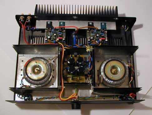

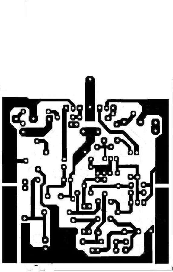

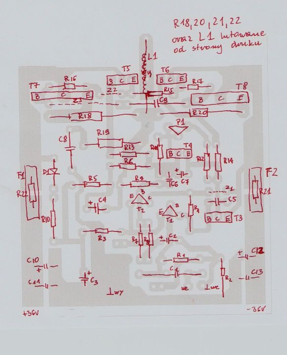

Poniżej przdstawiam zdjęcia oraz PCB prototypu mojej wersji tego wzmacniacza. Płytka w konkursie piękności pewnie by nie zwyciężyła, ale została zrobiona w Paint'cie i nie wyszła poza fazę prototypu.
Jeżeli jednak ktoś się chce przekonać jak to gra, to myślę że na początek wystarczy.

Napisz jak gra i czy rzeczywiście jest tak dobry jak to o nim piszą.

I ja pisałem prawie równocześnie z kuzyn55, powiedz mi jeszcze kolego czy jemu wystarcza tak mały radiator jak na twoim zdjęciu ?

Oczywiście ten kątownik widoczny na zdjęciu nie wystarcza. Musi być przykręcony do właściwego radiatora.

Myślę, że jeżeli chodzi o nasze daty urodzenia tą są one zbliżone. Dlatego ja też mam wielki sentyment do sprzętu rodem z Diory czy Radmora. Z tych samych powodów co Ty, czyli dlatego, że w latach 80-tych ubiegłego wieku w Polsce nic innego do słuchania w sklepach nie było. Również jestem człowiekiem metodycznym, nie opierającym się na wrażeniach z przed kilkudziesięci lat, dlatego odtworzyłem na bazie płytki,którą tu pokazałem (przeróbka była dośc łatwa) końcókę wzmacniacza WS442 (w załączniku schemat. Posłuchałem tego z tranzystorami orginalnymi jak i z Toschibami i podtrzymuję to co napisałem.

Oczywiście ze schematu usunąłem układy zabezpieczeń.
