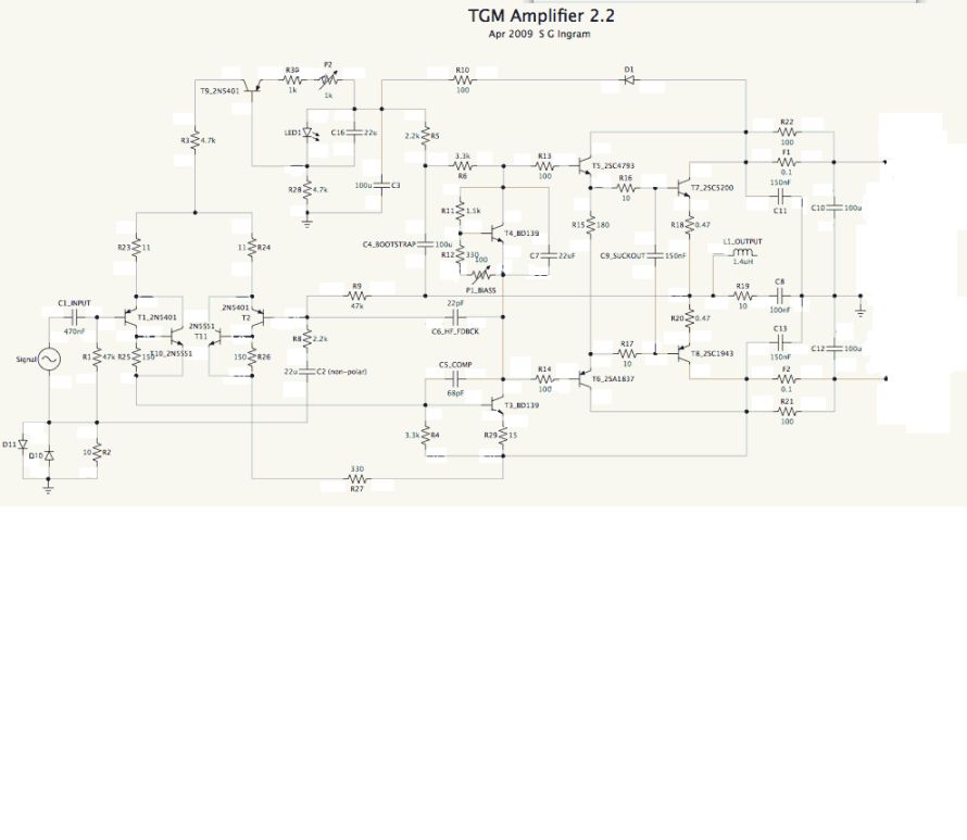

Tylko każdy z nich w z goła odmienny sposób wpływa na działanie wzmaka przy częst. przy których ich obecność zaczyna mieć znaczenie.
Albo może tak - ten 27pF i 18pF w orginalnej lokalizacji to nie to samo co 18pF + 27pF (45pF) w miejscu gdzie wstawiony jest 18pF - czy mi sie wydaje ?
Artuch zobacz ze w tym watku sa dwa schematy wzmacniaczy (oba chyba ASA55) i jeden ma jeden kondensator a drugi dwa tak samo jak diora. Te kondensatory ''zamykaja'' pasmo wzmacniacza i puki jest on stabilny to nie maja wiekszego znaczenia.

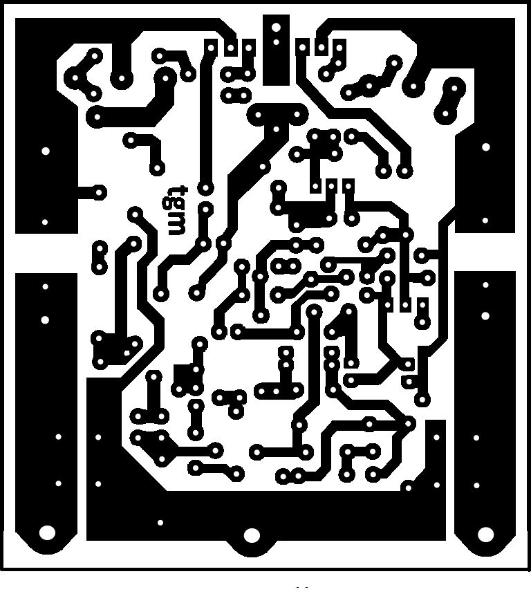

PCB przerysowane - 65x65mm 300dpi
jak ktos chce w pdf-ie prosze na pw

Dla tych co lubia sluchac elementow to powinni sprobowac zamiast T3 wstawic inne tranzystory. To jest glowny tranzystor wzmocneinia napieciowego i od jego parametrow zalezy praktycznie wszystko w tym ukladzie. Proponuje posluchac BD139, BF457-9 czy BF859-69 itp.
Napiecie stale na wyjsciu nalezy wyregulowac po rozgrzaniu sie tego tranzystora, potem scisniecie go palcami da zauwazalna zmiane DC na wyjsciu.
Pierwotnie w tym układzie jako T3 miałem BF458. Po wymianie na 2SC4323, jak dla mnie, zagrało lepiej. Co do innych wymienionych tranzystorów- - nie wiem, bo nie słuchałem.

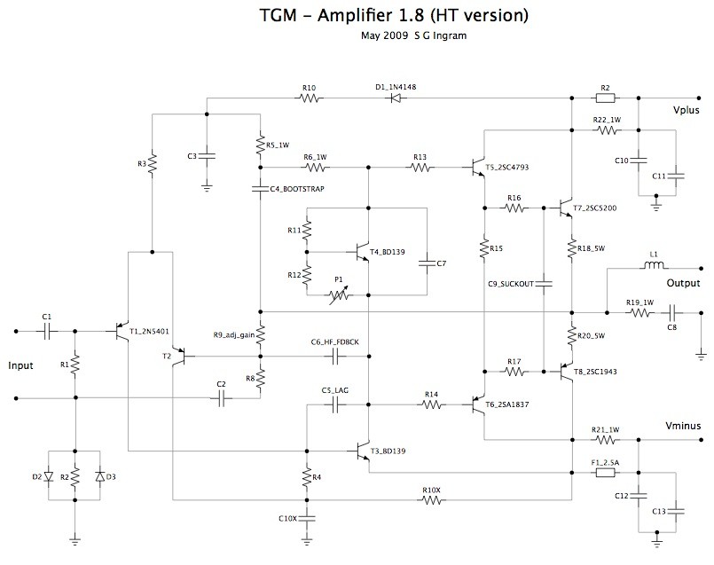

A oto schemat:
Kuzyn murzyna
Poprzedni obrazek jest chyba za mały.
Kuzyn murzyna

Najprostsza topologia znana od lat. Audiofile jednak slysza szczegoly wiec one sie licza.
Co ciekae audiofile slysza tylko lepiej/ gozej ale nie slysza samego (topologi) ukladu elektronicznego.
