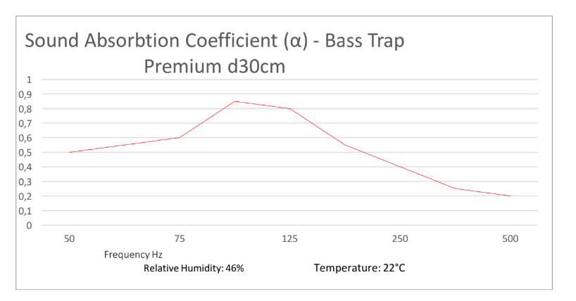

Dodatkowo dostałem pomiary do Addictive Sound
Hidden Content

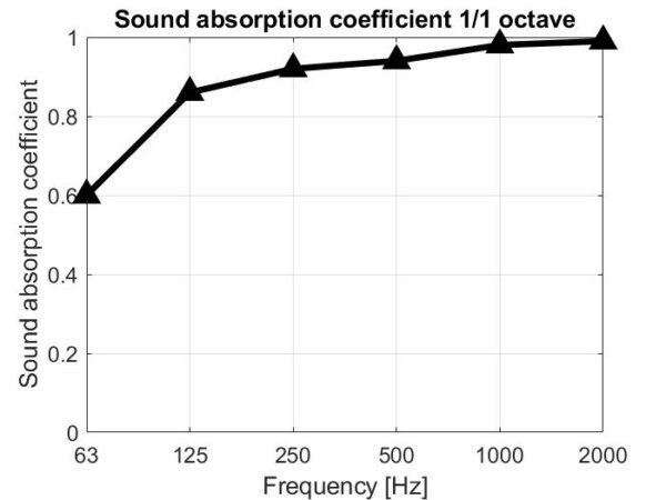

i dla porównania PB Premium Mega Acoustic
Hidden Content
Hidden Content

Jest to rura, najpewniej kartonowa, szczelna zamknięta od góry i dołu. Więc jej wpływ na pochłanianie jest jakiś i występuje w zakresie poniżej 200Hz. Powyżej to działa tylko jako odbijacz.
Kopia Vikusia nie wiadomo z czego jest wykonana. Są pomiary, ale wiadomo w jak dużym pomieszczeniu były robione i czy faktycznie dotyczą wstawienia 4 ustrojów czy większej ilości. Jeśli pomiary są wiarygodne to moim zdaniem jest to najbardziej optymalne rozwiązanie w niskiej cenie. A jak kupisz na allegro i nie będziesz zadowolony, to zawsze masz 2 tygodnie na zwrot.
