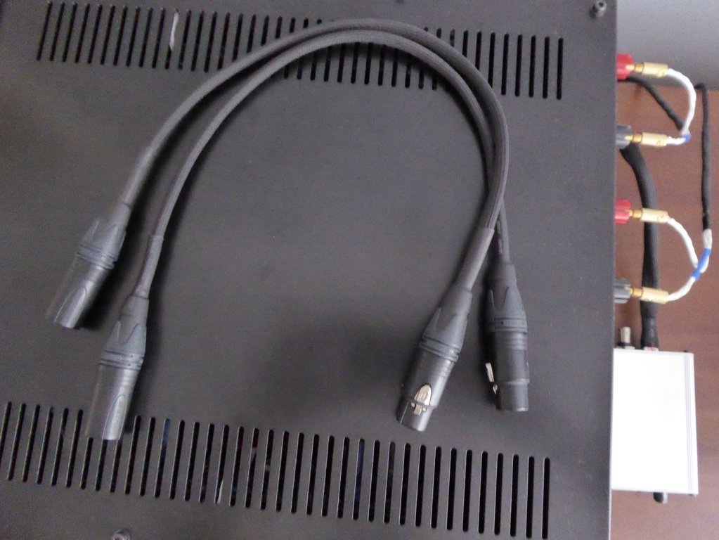

Wykonałem już kilka kabli z tego drutu(dokładnie to rozmiar o oczko mniejszy).
Plotę warkocz o dość długich oczkach.Na RCA daję 3 żyły(1 na sygnał ,2 na masę) na XLR 4 żyły(2 sygnał,2 masa).
Całość umieszczam w bardzo gęstym miedzianym oplocie podłączonym do masy od strony źródła.
Kable graja tak jak na solid core przystało czyli rozdzielczość i kontrola.
Miałem całkiem dobre XLRy ale taki warkocz rozłożył je na łopatki w pierwszej rundzie,niższe zejście basu i bardziej kolorowo.
Zaloguj się, aby zobaczyć treść (możliwe logowanie za pomocą ) Edytowane przez krzysieks_2007
