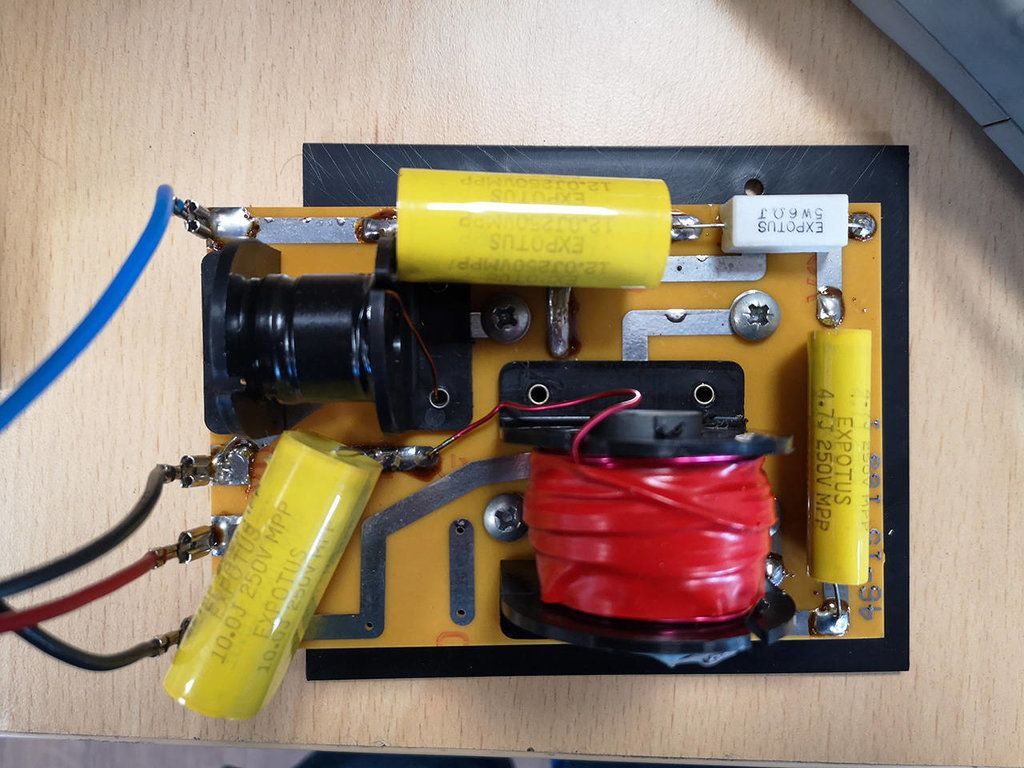

Chciałbym tym razem zająć się wymianą elementów w zwrotnicy kolumn Castle Severn II.
Głównie kondensatorów i może rezystora. Z tego co się dowiedziałem, to te expotusy są MKT i czy nie lepiej wymienić na polipropyleny? A jeśli w grę wchodzi rezystor, to na jaki typ, ten co jest to zwykły ceramik.
Wstępnie wybrałem kondensatory, wcześniej już ich używałem, ale nie w zwrotnicach
10uF
12uF
4,7uF
Poniżej zdjęcia zwrotnicy

Co chcesz ugrać taką podmianką - czyżby było za dużo szczegółów i zbyt otwarte granie ?
Można jeszcze kable zarówno głośnikowe, jak wewnątrz kolumn dać o większym przekroju ...
Chyba, że jak to często bywa - poprawiasz sobie tylko samopoczucie ?

Zmieniać plastik na inny plastik to nie ma sensu.
Może mi się wydaje, ale mam wrażenie, że kolumny grają trochę "za ciemno". Mają mało góry i przez to są mało szczegółowe.
Wydaje mi się tak zapewne, ponieważ zauważyłem to dopiero, jak kupiłem obecnie posiadane Tannoy DC6T SE.
Po zakupie, Castle spakowałem do kartonów i wywiozłem do pracy z myślą, że tam będę ich używał, ale okazało się, że staruteńkie podłogówki Schneider-a też są jaśniejsze.

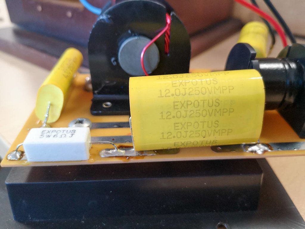

''prześledź ''zwrotnicę  , jak ten 6ohm rezystor to tłumienie wysokotonowego bez grzebania w zwrotnicy dolutuj do niego równolegle 30 ohm  otrzymasz 5 ohm powinno rozjaśnić  , jak nie to mniejszy np 12 ohm otrzymasz 4 ohm , nie pomoże łatwo zlikwidujesz bez śladu , i możesz innaczej kombinować

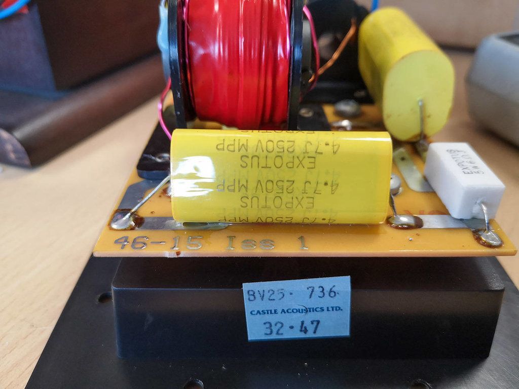

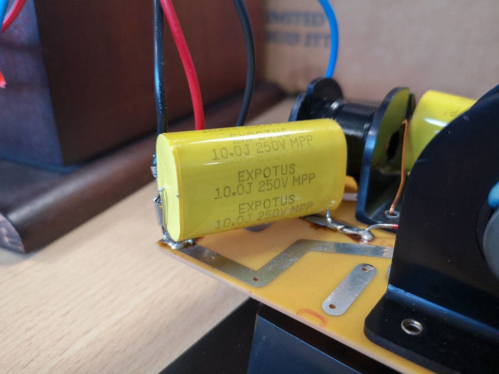

przecież to są polipropyleny

Zrób jak radzi jarekb.
zanim zaczniesz  wszystko smażyć lutownicą zrób jak pisałem , a nie jesteś pewien do czego ten rezystor to go ''zmostkuj'' wysokotonowy powinien zagrać ''full'' głośnością , nic mu się nie stanie bo do odcinania częstotliwości jest kondensator , ale tyle to wiesz jako ''konstruktor ''
I McGyver ma rację, ale trzeba mieć schemat z wartościami cewek, albo ustrojstwo do ich zmierzenia.
Polipropyleny MKP są lepsze, ale jak ze wszystkim może się okazać, że MKT nie są najsłabszymi elementami ...

W poniedziałek prześledzę całą zwrotnicę i postaram się wyrysować schemat.

przecież na kondensatorze pisze jak wół: MPP czyli masz napylane okładki na folię polipropylenową.

Zwrotnica na fotkach wygląda bardzo porządnie- lepiej, jak w wielu nawet droższych kolumnach: cewki dobrej jakości, ustawione krzyżowo, przyzwoite kondensatory, może rezystor mógłby być nieco lepszej jakości, ale też ujdzie. Moim zdaniem, poprawę można wykonać w okablowaniu, ale niekoniecznie wymieniając przewody, a zamieniając złączki na połączenia lutowane. I tyle w temacie poprawy jakosci tej zwrotnicy.
