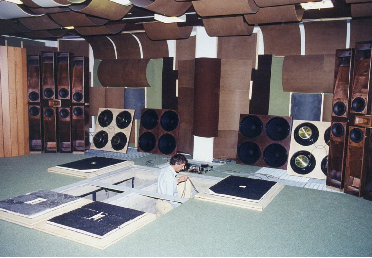

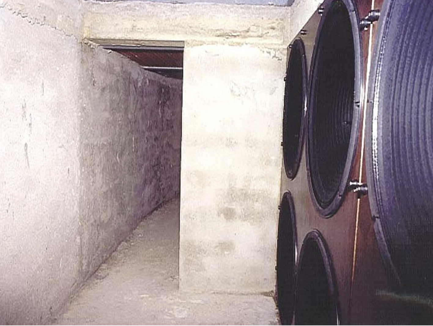

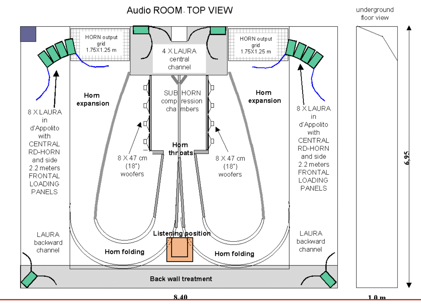

Sa jeszcze subwoofery w odgrodzie, sa z mebrana pasywna, sa w bandpasie, sa w tubie (Accapela jak nie kojarzysz)
To to samo, co B-R.
Pokaż mi bas w tubie i koniecznie dopisz, do jakiej częstotliwości schodzi. Otwór wlotowy musi być wielkości pokoju, żeby zastąpił w zejściu kosteczkę 40 x 40 cm.

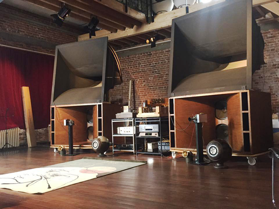

Przecież tu jest bas klasyczny - z dynamicznymi głośnikami. Sub-basu tubowego nie uświadczysz.
Jeśli zdjęciami chcesz dowodzić, że mam rację - nie jest mi to potrzebne - wiem, że mam rację. 🙂
